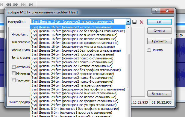

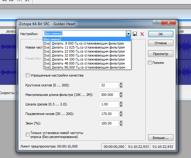

toriyama, я ввел Вас в заблуждение. не Sony Sound Forge Audio Studio, а Sony Sound Forge Pro 10.0.
И желательно первым делом делать ресемплирование а потом изменение числа бит.

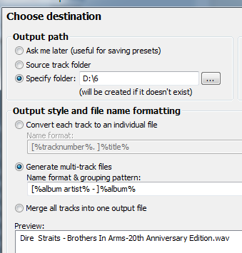

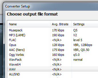

Мне нужно пофлэковый релиз собрать в один файл-образ *.wav. На старых версиях Фубара я открывал все файлы, нажимал Ctrl+A, вызывал контекстное меню на выделенных файлах, выбирал "Convert -> Convert to album images with cuesheets or chapters". Теперь эту функцию не могу никак найти. Конвертировать конвертирует, но без куя. :help:

Generate multi-track files — объединение отдельных групп файлов, в соответствующие файлы. В поле «Name format & grouping pattern» указывается способ группировки/форматирования имени выходных файлов.
guest
Сообщение #189 kgena_ua » 10.11.2013, 19:09
BelOleg.
Выбираем все файлы. Правая клавиша - Convert - "...".
В окне Converter setup:
Пункт: Output format - выбираем Wav (back).
Пункт: Destination - Output path - понятно;
- Output style and file name formatting - выбираем пункт Generate multi-track files (back).
Convert.
Сообщение #190 MrGrey » 10.11.2013, 19:28
BelOleg:Ну и где там ответ на мой вопрос?
2.2 Выходные файлы (Destination).
Вот kgena_ua всё расписал, только до "Convert" полученные настройки можно (нужно) сохранить в профиль :smile:

При данных настройках будет создан файл *.wav + *.cue.
