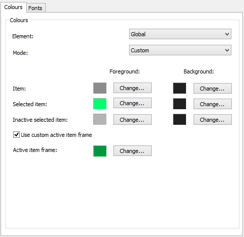

maklaud:И ещё вопрос: имеются ли переменные этих цветов для PSS?
Тоже встал вопрос, как получить стандартный цвет фона: нужно в псс использовать цвет из настроек фубара - как его записать в переменную?!!
Думаю про связку WSH + PSS:
Допустим в WSH создать файл с именем текущего цвета, т.е. RGB (...), а в PSS прочитать имя этого файла и присвоить переменной это значение, но как? Может у кого будут мысли? :smile:

Сообщение #137 kgena_ua » 01.02.2016, 14:39
Aum:Допустим в WSH создать файл с именем текущего цвета, т.е. RGB (...), а в PSS прочитать имя этого файла и присвоить переменной это значение, но как
Aum, вот такой пример подойдет:
в WSH
var set_path = fb.ProfilePath + "\\maybe\\settings\\";
var color = RGB(50,60,70);
    try {
        fso.deleteFile( set_path + "RGB" + "*" );
    } catch(e) {};
    fso.CreateTextFile( set_path + "RGB" + getRed(color) + "-" + getGreen(color) + "-" + getBlue(color));
    RefreshPSS();
function RefreshPSS() {
        fb.RunMainMenuCommand("Playback/Play or Pause");
        fb.RunMainMenuCommand("Playback/Play");
        fb.RunMainMenuCommand("Playback/Stop");
для PSS
$set_ps_global(settings.path,%ps_foobar2000_path%\maybe\settings\)
$puts(file_name,$findfile(%settings.path%RGB*))
$puts(point,$strrchr($get(file_name),'\'))
$puts(file_len,$len($get(file_name)))
$puts(ELP_backg_color,$right($get(file_name),$sub($get(file_len),$get(point),3)))
