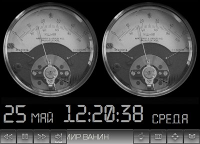

Сообщение #1025 vladj » 25.05.2016, 10:28
seriousstas:под WSH 1.6.0 - без проблем
Да, никаких проблем. Спасибо за подсказку. С моим зрением время на сикбаре не вижу, а тут поупражнявшись
минут 20 со скриптом сделал так, как нужно для себя. Стрелочник чуток приподнял и под ним пристроил часики.
И мои спасибки естественно Геннадию UA за модифицированный скрипт. Пока так, потом подстрою если что не влезет.

Сообщение #1034 vladj » 27.05.2016, 11:00
megane68:Одни глюки от её скриптов и тормоза
Глюков и тормозов никогда не наблюдал. Скрипты от Марка не любил когда на ХР ехал,
частенько просто не запускались. Сейчас на 8.1 вспоминаю это как дурной сон. Скрипты типа WSH рулят :smile:
seriousstas:можно ему собрать предложения
Нереально...настолько хотелки у всех нас разные. Твоя крайняя сборка заняла у меня место основной
как в машине, так и дома. Не нужные в машине (для меня) скрипты и вещи типа плейлистов, лого инет станций и т.д.
просто не запускаю (инета в машине нет), лежат и есть - пить не просят. Зато дома только ей и слушаю инет радио.
Пока меня напрягает только одно, мега панель сплиттер, где я даже ни одной кнопочки не могу убрать или заменить
её функционал на нужный мне, например кнопку отвечающую за shuffle ибо рандомно и ещё как-то не слушаю вообще.
Или например панель спектрометра...всегда считал, что она растянутая по вертикали на всё окно ущербно смотрится,
а уменьшить по высоте и там-же под ней пристроить панельку с часами (как на скрине выше, где совместил со стрелочным)
никак способ не найду. На PSS панелях всё было намного проще. В любом случае спасибо ещё раз за сборку, пользуюсь с удовольствием
даже не смотря на то, что мало что изменить могу. На изучение настройки мега панель сплиттера прошу не отсылать, мозги уже не те и
пусть это выглядит наглым, но элементарно не хочется оставшееся в жизни время терять на это.
С нами: 15 лет 10 месяцев
