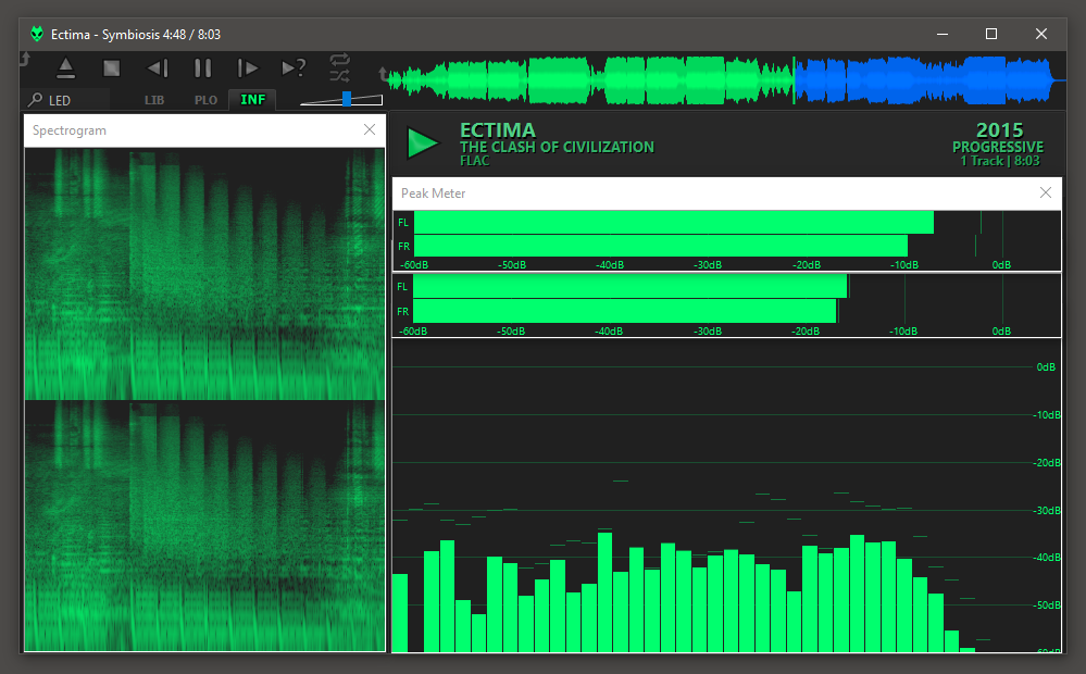

Сообщение #308 maklaud » 12.02.2016, 21:09
Как писали ранее, - в CUI, панели из DUI не поставить.
Нужны только панели визуализации.
Есть ли им какая нибудь альтернатива?
Может можно плагинами накрутить, наскриптить что то похожее?:
Направьте на путь истинный :smile:
maklaud
Репутация: 30
С нами: 11 лет 3 месяца
Сообщение #309 AHAPXICT » 12.02.2016, 21:38
maklaud, приветствую :beer: . На счёт пик метров, ву метров и спектров это элементарно, есть плагин foo_uie_vis_peakmeter_spectrum. Настроек миллион, сам им пользуюсь, наделал кучу пред установок использующих изображения, но можно и без них, так как картинки имеют привязку по пути и для портабельной сборки лучше использовать с foo_ui_hacks(вроде бы писал уже об этом). А для спектрограммы сложнее, на форуме есть тема, там vladj выкладывал Просмотр спектра муз. файлов с помощью SOX на WSH-панели.
Сообщение #310 maklaud » 12.02.2016, 22:42
AHAPXICT, :beer: спасибо, буду пробовать.
