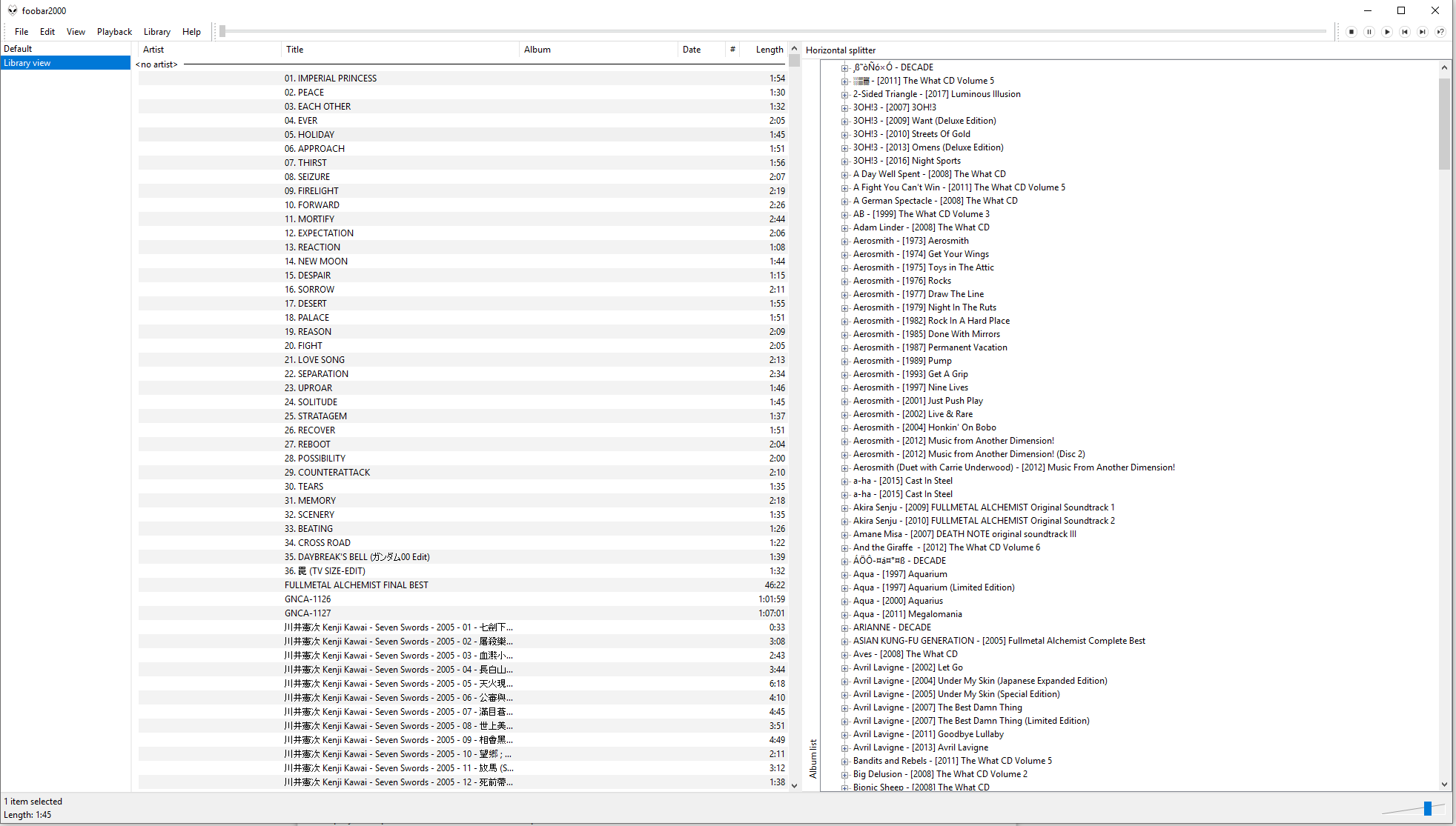

Решил начать все с самого начала и просто установил последний Foobar на чистую систему. После первоначальной настройки и добавления самых необходимых компонентов (типа foo_cuefilter или foo_input_sacd) начинаю выбирать варианты компоновки из того, что предлагает Default UI. Нашел один приемлемый, но хочется обложку слева от плейлиста, а варианта такого нет.
Но есть Columns UI, есть очень хорошая и подробная инструкция https://spellzzz.blogspot.com/2015/05/redaktirova ... a-columns-ui-v-foobar2000.html, обложки есть, все хорошо НО нет Library слева с группировкой by folder structure, фильтры какие-то.
Мне надо видеть структуру аудиотеки, но как это сделать?
UPD: Всего-то надо было скачать foo_uie_albumlist-0.3.7, установить. Включить Live Editing, удалить панель с плейлистами, создать на этом месте новую Album List и View - by directory structure. То что надо!

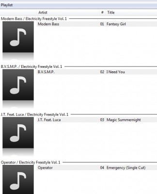

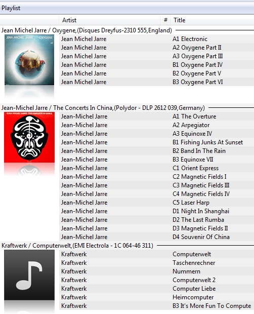

Проблема такая: в основном все папки с альбом. лист в плей. листе раскрываются нормально.
а некоторые вот так
как заставить их раскрываться в плей.листе по первому варианту.

Сообщение #332 egiko » 22.09.2018, 18:42
companyZ,
Если я вас правильно понял, то:
У вас альбом VA (альбом общий, исполнители разные (Various Artists)). Необходимо выделить все файлы - вызвать свойства - и в поле "Album Artist" вписать "va".
Фон меняется в настройках фубара - Display - Columns UI - Colours and Fonts.

Сообщение #337 omnitrio » 05.09.2019, 11:02
Подскажите, как мне создать панель с Библиотекой и чтобы сортировка была по папкам
Панель вроде добавил, но не могу сделать сортировку
omnitrio
С нами: 19 лет 6 месяцев
Сообщение #338 vladj » 05.09.2019, 11:28
Правой по панели и там выбери сортировку, в стоке обычно сортировка по папкам уже прописана. В настройках библиотеки отметь действие по двойному щелчку иначе в плейлисте будут копится созданные плейлисты. Смотря на чём у тебя библиотека...выбери типа создать автоплейлист или отправить в изменяемый и галочку на автовоспроизведение.
