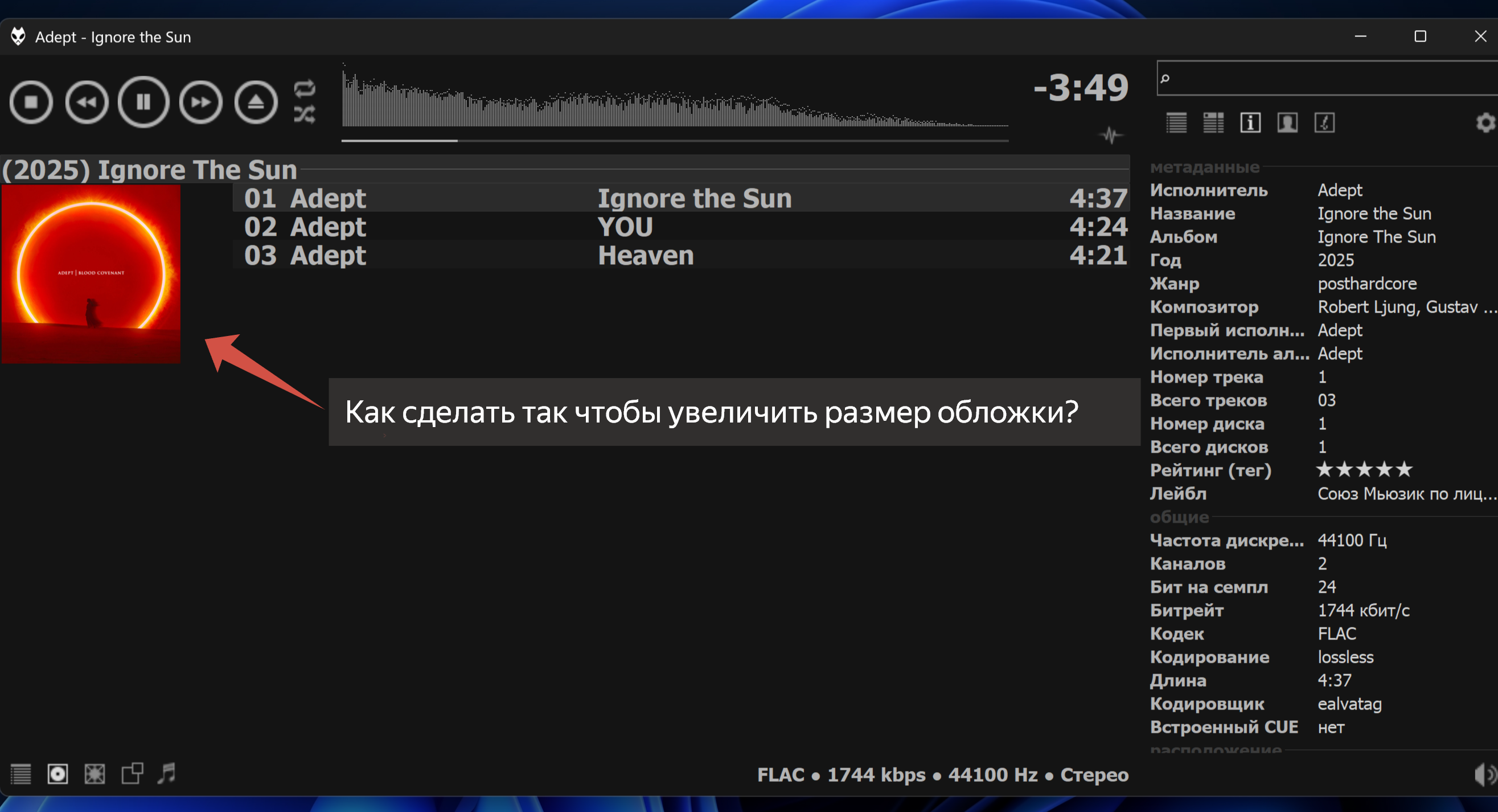

Здравствуйте! Есть пару вопросов, помогите пожалуйста.

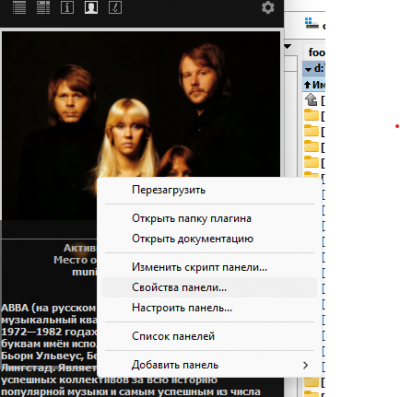

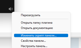

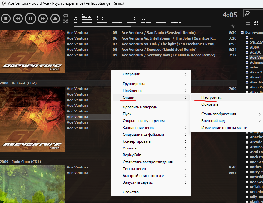

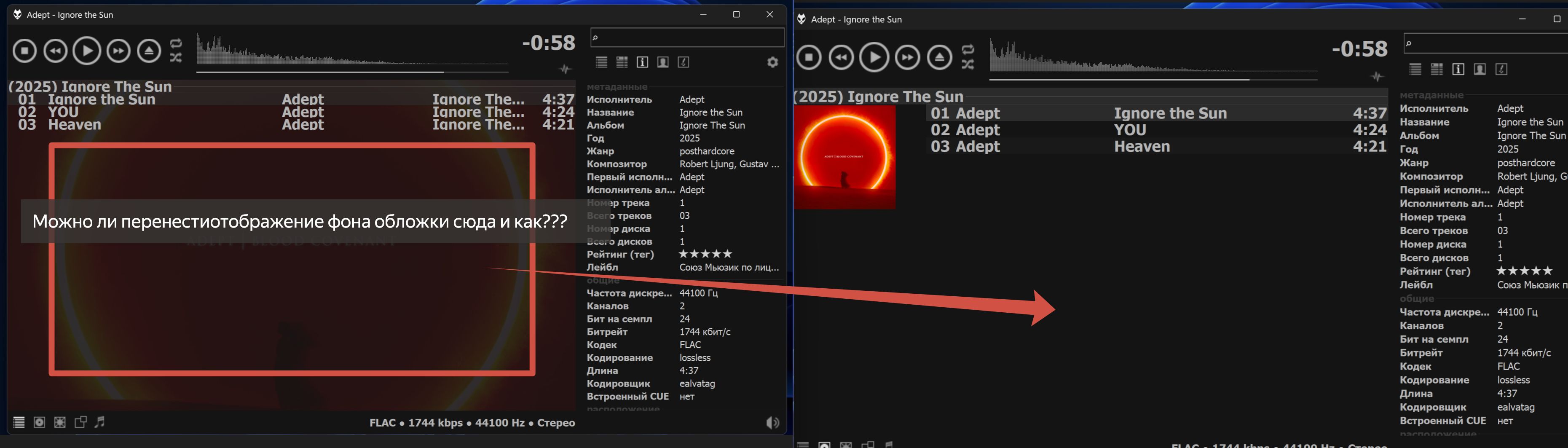

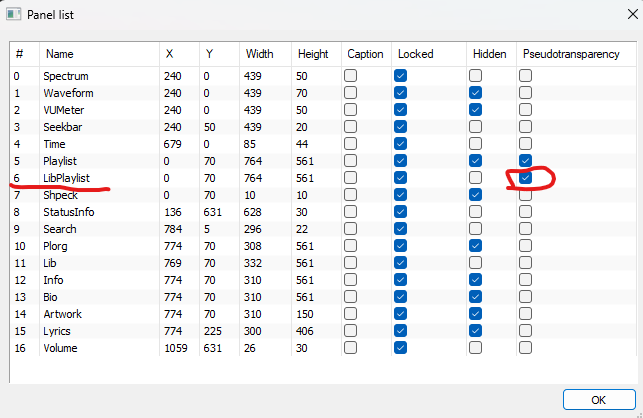

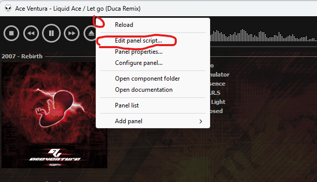

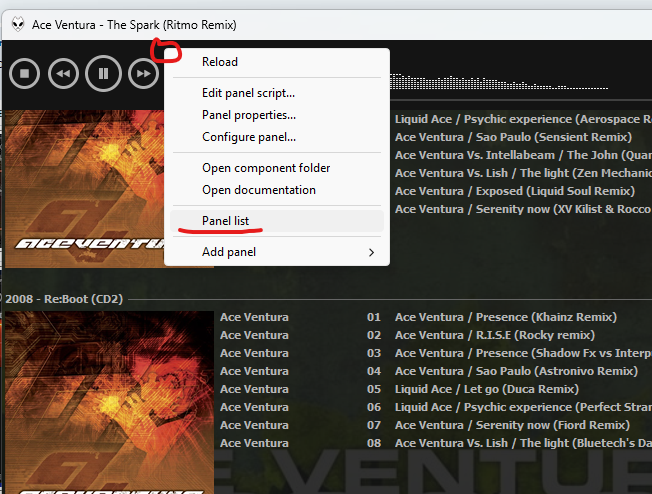

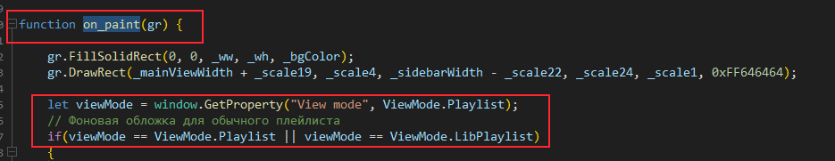

Сообщение #2145 LUR » 26.07.2025, 17:31

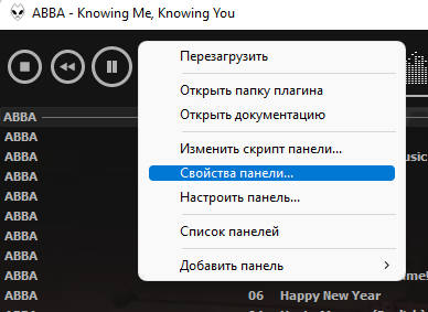

ZNero, читайте шапку, там написано как разблокировать ширину столбцов в плейлисте.
По поводу фоновой обложки во втором плейлисте: можно, но не нужно...
... но если очень хочется
Вызвать служебное меню сборки: Win+Shift+правая кнопка мыши:
Исправить код скрипта:
Вот в текстовом виде эта часть:
let viewMode = window.GetProperty("View mode", ViewMode.Playlist);
// Фоновая обложка для обычного плейлиста
if(viewMode == ViewMode.Playlist || viewMode == ViewMode.LibPlaylist)
Репутация: 433
Сообщение #2146 ZNero » 27.07.2025, 08:03
Забыл уточнить, монитор 4к и при редактировании столбца(его ширины),обложка незначительно увеличивается, но этого мало.
Прописал в скрипте ваш код, ничего не поменялось(((
ZNero
С нами: 2 года 4 месяца
Сообщение #2147 LUR » 27.07.2025, 10:31
ZNero:Прописал в скрипте ваш код, ничего не поменялось
Должно, если все прямо по пунктам сделали. Запустите пару треков, чтобы обновилось окно
Добавлено спустя 1 минуту 54 секунды:
ZNero:обложка незначительно увеличивается, но этого мало
Тут ничего не поделаешь. Ограничения плагина плейлиста
Репутация: 433

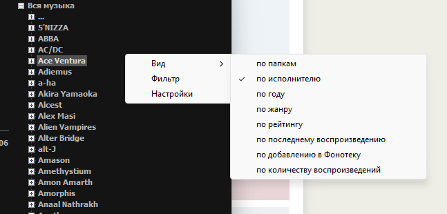

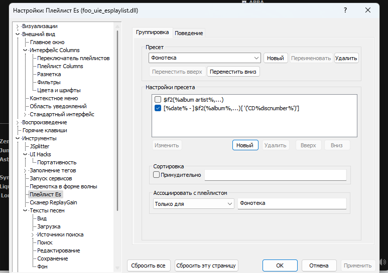

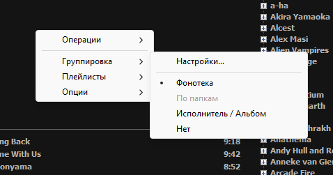

Сообщение #2153 LUR » 01.08.2025, 16:37
HCN, ну тут нечего сказать. Либо вы разбираетесь, либо не пользуетесь. Я не намерен всеоблемлющий мануал писать для новичков.
HCN:Катастрофически неудобное отображение: если сортирует по исполнителю, то автоматом пихает к имени и альбомы и год, скрывая под спойлер всё нужное
Добавлено спустя 1 минуту 28 секунд:
HCN:Как и где прописать необходимые тэги, чтобы фонотека стала пригодной?
P.S. Удачи!

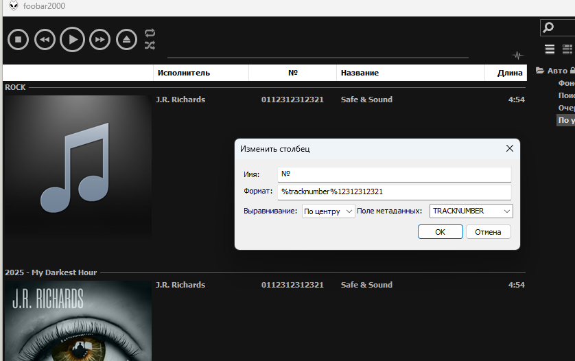

LUR:Что значит не работает?
Показывает символы вопроса вместо нумерации треков и дублирует первую букву исполнителя заодно.
Вот на Вашем скрине, вдобавок к нужному, он ещё отображает альбом, обложку, жанр - я попытался это убрать, создав новый пресет, прописав "%tracknumber% - %artist% - %title% - %length%". Получилось неполноценно, да ещё и без выравнивания по всей странице окна плейлиста.
Пытаюсь прописать требуемые тэги и сделать упрощённый вид - получается такое:

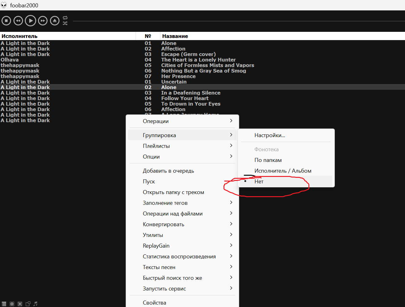

Сообщение #2157 Azaza » 05.08.2025, 18:55
HCN:Нужно примерно такое:
Группировку нужно отключить.
А потом настроить столбцы в плейлисте.

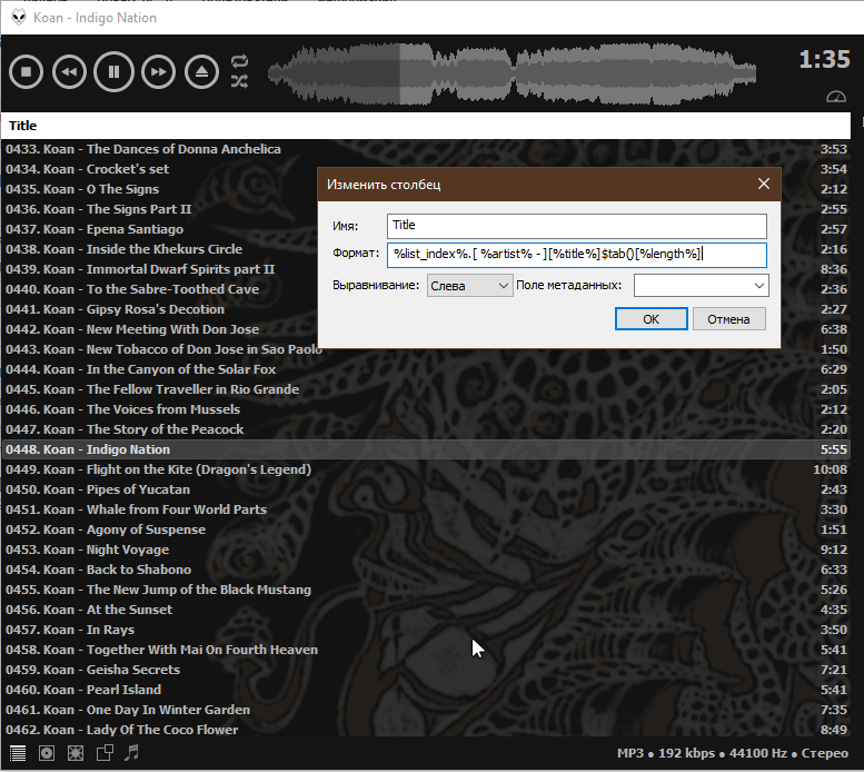

Сообщение #2159 kutuzof » 13.08.2025, 18:40
HCN, удали столбцы, и оставь только один. Пропиши в нём строку:
%list_index%.[ %artist% -][ %title%]$tab()[%length%]
