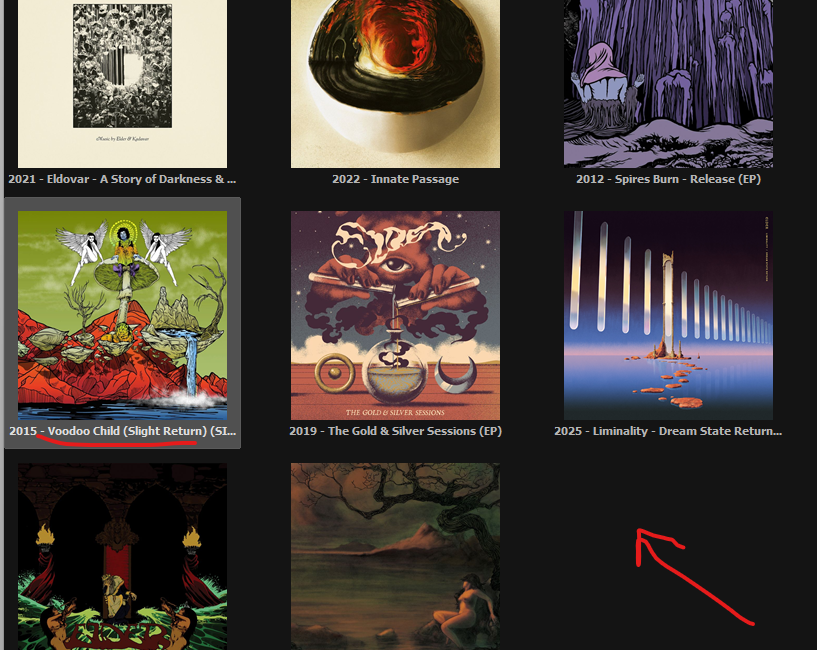

Bl1znets:показа ВСЕХ "картинок в папке с музыкой" по прокрутке либо в отдельном окошке(люблю рассматривать буклеты дисков...
Не совсем понял, что именно вы хотите. Если вы просто хотите обозреть все альбомы в виде обложек, то в "плейлисте с обложками" имеется такая навигация, как в режиме папок, так и Фонотеки.

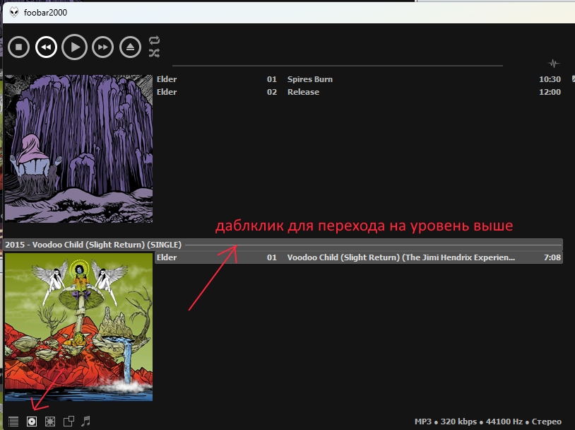

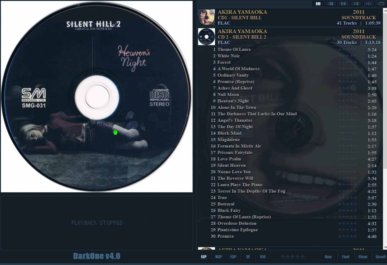

Благодарю за ответ. То что вы показали с этим разобрался само собой. Запутал однако на словах. Прикрепил как это на примере другой сборки(гифка), думаю так понятней будет. Вот про такое я пытался обьяснить. Можно ли в вашей сборке похожее реализовать?
Или вариант - просто даблкликнуть по обложке и провалиться в "просмотрщик винды", а дальше уже листать обложки там.
Тут кручу "колёсиком".

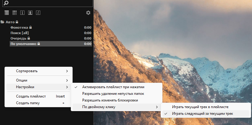

Из уважения к осту SH2 :smile: Подумал немного, ну и... взгляните в эту сторону:
Настройте команду плагина Run Services:
explorer.exe /select,"%path%"
Win+Shift+ПКМ на свободном месте корневой панели:
Вставьте в конце скрипта функцию и нажмите ОК.

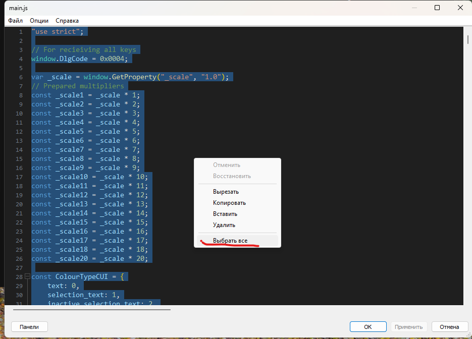

Нет, забыл. Если что, после добавления функции, чтобы она вам была доступна, надо будет сбрасывать конфиг, иначе никак. Потому что скрипт отдельно обновить нельзя. В следующей версии добавлю как скрипт по умолчанию, а пока можете заменить скрипт руками, дам код. Сборка русская? Если да, то вот инструкция:

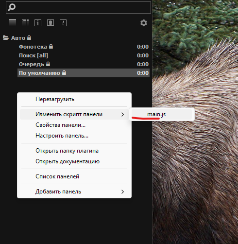

Win+Shift+ПКМ
Заменить в редакторе скрипт на тот, что в архиве main.zip (файл main.js, скопируйте весь текст оттуда)
main.zip

Сообщение #2210 djvegas » 21.12.2025, 21:06
LUR:Сборка русская?
Спасибо. Да сборка русская.

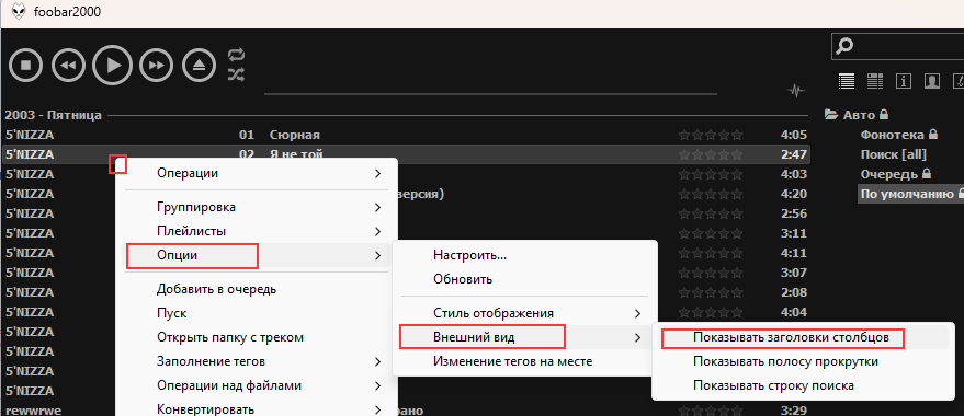

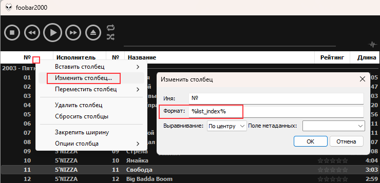

Понял. Так можно:
Вот переменная:
%list_index%
После того, как поправите под себя ширину столбцов в плейлисте, скройте заголовки столбцов при желании.

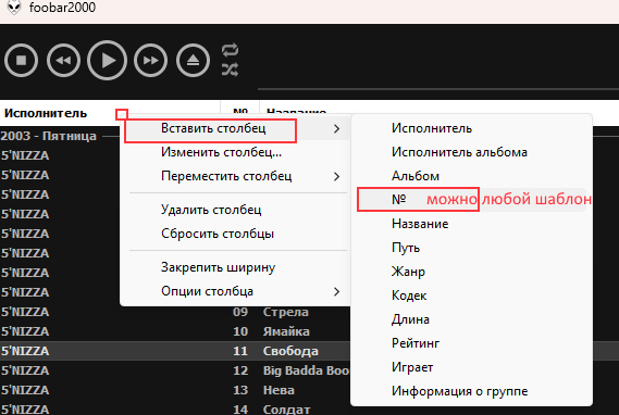

а можно сделать сверху плейлиста как в стандартной версии колонки плейлистов.
KKIIPP M
С нами: 10 месяцев 19 дней
Сообщение #2220 LUR » 26.12.2025, 11:39
KKIIPP:а можно сделать сверху плейлиста как в стандартной версии колонки плейлистов.
в смысле? меняйте столбцы как хотите: их расположение и содержимое
