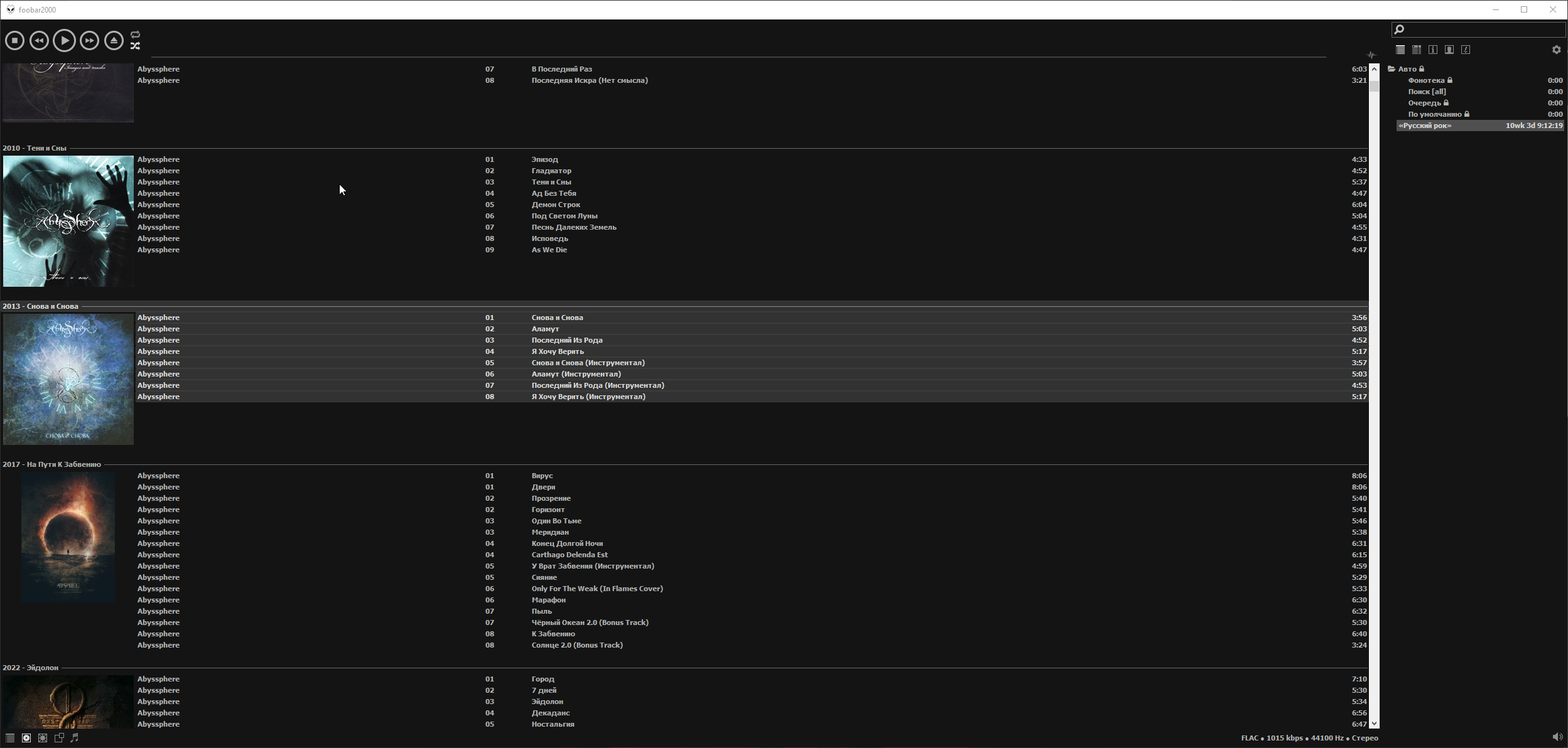

Сообщение #2302 Azaza » 10.07.2026, 23:55
ops3m1:вот так меняется групперовка
Группировка.
Все файлы от разных альбомов лежат кучей в одной папке?
Теги, вроде, заполнены, судя по скринам... Тогда подойдёт %album artist%-%date%-%album%-%tracknumber%

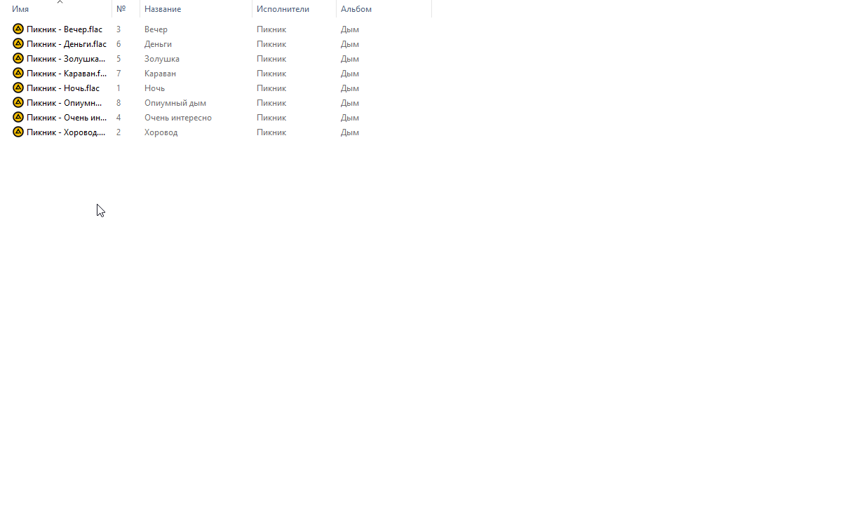

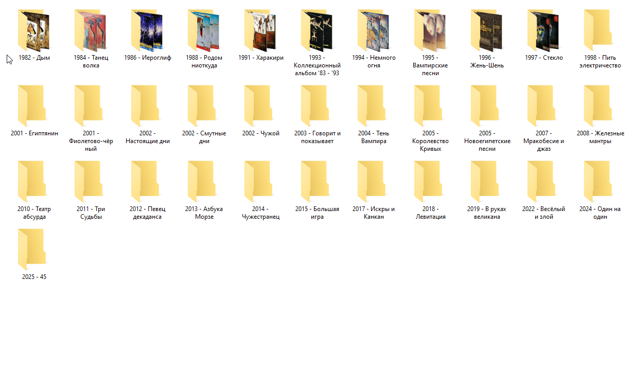

Сообщение #2304 ops3m1 » 11.07.2026, 09:50
Группировка.
Нет, все сделано по папкам - Артист - год альбома - песни. Просто в названии файла нет номера (мне просто не нравится такой вид файла), а все остальное заполнено.
Добавлено спустя 31 секунду:
файлы по одному разбиты
Добавлено спустя 1 минуту 31 секунду:
около 27к песе :biggrin: н

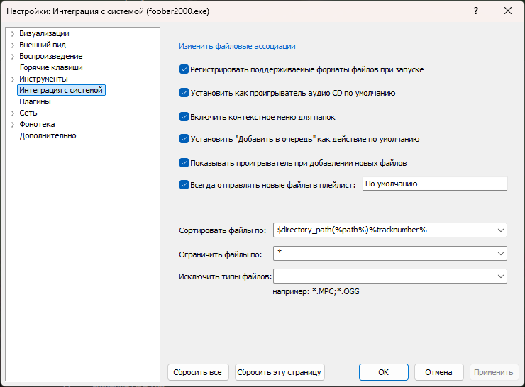

Сообщение #2305 Azaza » 11.07.2026, 13:51
ops3m1, если сделать как на скрине https://foobar2000.club/forum/viewtopic.php?p=87210#p87210, то файлы при добавлении в плейлист сортируются по номеру трека. Что не так?
случайнозашедший, к чему эти высеры от ИИ?
Репутация: 460
С нами: 9 лет 11 месяцев
Сообщение #2306 ops3m1 » 11.07.2026, 15:21
Сейчас попробую перезалить плейлист.
Добавлено спустя 2 минуты 46 секунд:
Чистая магия, нужно было просто перезалить плейлист. Всем огромное спасибо.
ops3m1
