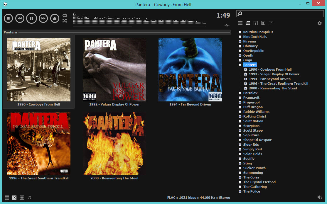

+ теперь сборка представлена в трех вариантах с различной полосой перемотки

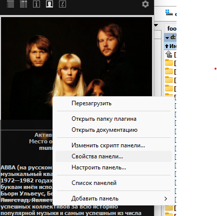

А что искать, в подавляющем большинстве в сборках есть плагин биографии. Щёлкни по панели биографии правой,
затем server preference и сразу попадёшь на её настройки. На ласт фм и википедии выбираешь сервер на русском или английском.
На русском инфы найдёт намного меньше. Поиск картинок можно увеличить с дефолтных 3-х до 6. Разреши в артисте и альбоме кэш,
поиск в кэше после поиска онлайн, укажи куда сохранять, в папку фубара, в документы с настройками или пропиши путь нужный.
Информации в настоящее время дают немного, потому, думаю, лучше не мусорить по папкам, а найти сборку, где щелчком по кнопке
или из меню возможно выйти в гугл поиск по артисту. Картинки можно сохранять даже если поставлен запрет на сохранение, щёлкая по ним
правой, Save Image > Folder Containing Track. По дефолту там имя артист, с каждой картинкой меняешь на 2,3,4. и т.д.

Я так понимаю, имеется в виду размер обложек в плейлисте с обложками. Можно поменять. Для этого надо надо изменить ширину столбца, отведенного под обложки:
1) Сначала включите отображение шапки плейлиста: Правая кнопка мыши в любом месте плейлиста -> Options -> Appearance -> Show column header
2) Растяните первый столбец, который с обложками, до желаемой ширины.
3) Отключите обратно отображение шапки.
