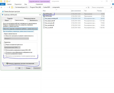

Сообщение #102 bym » 19.04.2016, 14:43
если вывод через асио.
часто помогает.
драйвер должен работать в режиме реального времени.
зы не используйте сборки (как операционной так и плеера)
:smile:
