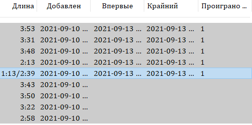

Сообщение #36 aliss » 13.09.2021, 18:09
Добрый день!
Тема старая, но под мой вопрос как нельзя подходит, он несколько в иной плоскости. Фубар-пользователь я недавной, скрипты писать не умею, тем интереснее пытаться настроить плеер под себя. Как мне изменить формат даты в колонках статистики? Например, dd.mm.yy. Буду рад любым советам.

Сообщение #37 MC Web » 14.09.2021, 15:46
aliss:Как мне изменить формат даты в колонках статистики? Например, dd.mm.yy.
Если изменить формат,в случае необходимости, будет некорректная сортировка по датам.
Сообщение #38 aliss » 14.09.2021, 16:38
MC Web:Если изменить формат,в случае необходимости, будет некорректная сортировка по датам.
Полагаю, что лично мне это не нужно, да, в тегах прописаны год, жанр альбома, но этими сортировками я не пользуюсь, слушаю альбомами, один альбом - одна папка. В статистике прослушивания мне даже время не нужно, сократить бы формат YYYY-MM-DD HH:MM:SS до DD.MM.YY .

Сообщение #39 VEG » 14.09.2021, 18:49
aliss, Можно обрезать до одной даты. Создайте колонку:
$date(%last_played%)

Сообщение #40 aliss » 15.09.2021, 11:30
VEG:Можно обрезать до одной даты. Создайте колонку:
КОД: ВЫДЕЛИТЬ ВСЁ
Спасибо! Уже гораздо лучше.
А вот формат даты, видимо, жёстко зашит в самой программе, по крайней мере нигде не смог найти ответа на вопрос как его изменить.
