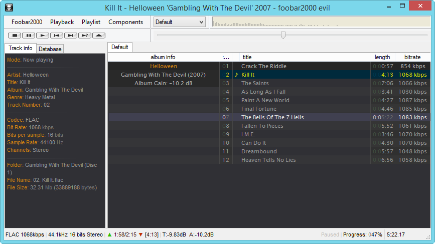

Внешний вид, скриншот: https://yadi.sk/i/fgOR2Aq8hwT4UQ
Описание
evil_v6.3.fcl - основная конфигурация для Columns UI, разделение по альбомам, имеет около 30 цветовых схем (в т.ч. и светлые).
evil_new_v1.33.fcl - новая конфигурация для Columns UI, представлена на скриншоте.
evil_plain_v3.1.fcl - плоское форматирование без выделения альбомов, имеет несколько цветовых схем.
evil_minna_v2.2.fcl - альтернативная конфигурация.
evil_v1.0.fth - тема для Default UI, единая группировка Advanced для альбомов и единичных треков.
