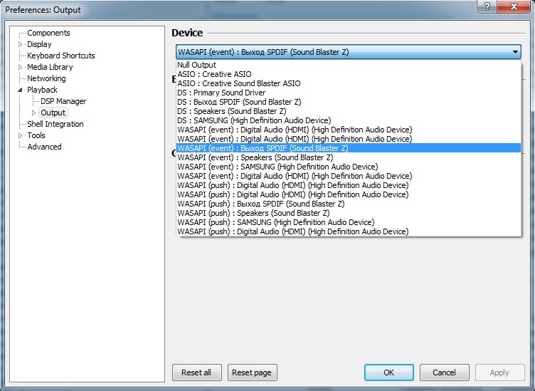

Имею звуковую карту Sound Blaster Z. Почитал статью http://audiophilesoft.ru/publ/my/hq_pc_sound/11-1-0-24 где рекомендуется использовать плагин ASIO. С чем я конечно же согласен, ведь карта поддерживает ASIO v2.0. Но установив его, я не смог пустить звук на ресивер. Работает только линейный выход при выборе в настройках "ASIO:Creative Sound Blaster ASIO" (см. прикрепленный скриншот), при выборе "ASIO:Creative ASIO" появляется ошибка - "Unrecoverable playback error: Could not open the driver". Ресивер подключен проводом SPDIF-SPDIF. С WASAPI проблем нет, т.к. в плагине уже есть возможность выбора цифрового оптического выхода "WASAPI (event) :выход SPDIF (Sound Blaster Z)". Я так понимаю что платин ASIO не дописан под цифровой оптический выход. Интересует, ведутся ли работы в данном направление (включение возможности выхода ASIO через SPDIF? И когда можно будет ожидать появления такой функции. Если конечно, такая информация имеется.

Beeet:где рекомендуется использовать плагин ASIO. С чем я конечно же согласен
И совершенно зря, кстати.
Beeet:Я так понимаю что платин ASIO не дописан под цифровой оптический выход.
Ну или в твоей системе что-то не так с ASIO.
Beeet:Интересует, ведутся ли работы в данном направление (включение возможности выхода ASIO через SPDIF? И когда можно будет ожидать появления такой функции.
Последняя версия вышла 2012-06-06, т.е. 2 года назад. Как ты думаешь, что вероятнее: автор дорабатывает плагин или автор забил на него?

Beeet, проблемы, возникающие с ASIO, не стоят того, чтобы не пользоваться WASAPI. Потому как разницы в звуке вы не услышите, её там попросту не будет.

Beeet, прости, что у тебя творится со звуковыми устройствами ? В виндовом микшере отключи лишние, что-бы под ногами не путались.
Выставь монопольный режим и едь на оптике через WASAPI, как выше советуют, имхо.

guest:guest » Вчера, 13:10
Beeet писал(а):где рекомендуется использовать плагин ASIO. С чем я конечно же согласен
Почему зря, можете объяснить?

LUR:−LUR » Вчера, 14:14
То-есть хотите сказать, что проход звука чере 7 api, и через 1, тоже самое? Или я что-то не понимаю...

Beeet, почитайте внимательнее, то что здесь написано, не загоняясь на картинке, особенно пункт "Меломанам: точный вывод звука". Я не говорю, что ASIO плохо, просто зачастую она (или ее реализация) не устраивает по удобству использования. У меня, например, вполне неплохой ЦАП, но если я пользуюсь его ASIO драйвером, то получаю рваную перемотку и т.д. И надеюсь, вы понял, что говоря о WASAPI, как о замене ASIO, я имею в виду WASAPI Exclusive. Дальше уже как вам удобнее.

Beeet:То-есть хотите сказать, что проход звука чере 7 api, и через 1, тоже самое? Или я что-то не понимаю...
WASAPI Exclusive
Если руководствоваться блок-схемой, то в этом режиме отбрасывается всё, что лежит между Application Programming Interface и Kernel Streaming Transport — грубо говоря, звук идет непосредственно от приложения через интерфейс WASAPI на звуковую карту.

Хотел перейти с ASIO на WASAPI, но надоело перезапускать браузер чтобы продолжить просмотр видео (ютуб и т.п.) со звуком, потому что если запустить foobar2000 через WASAPI и при этом включить видео в браузере, то:
- видео будет без звука
- на ютубе видео прекращает воспроизводиться
- если закрыть foobar2000 или остановить в нём воспроизведение (как я делал с ASIO) это не решит проблему. Нужно только перезапутить браузер
Так что лично для меня из двух зол более приемлемое это ASIO.
