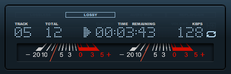

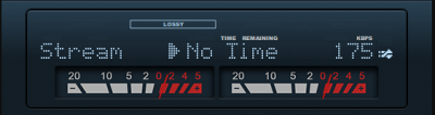

AHAPXICT, я использую сборку foobar2000 RU DarkOne 4 Mini от MC Web. Хотел, чтобы при нажатии на кнопку Индикатор появлялся в т.ч. и VU meter с индикаторами как, например, на скринах.
Сама сборка здесь https://yadi.sk/d/EUWQytWa6qJEz
DarkOne v4.0_Rus.fcl
supil34
С нами: 6 лет 1 месяц
Сообщение #666 kutuzof » 05.12.2019, 09:40
supil34, ну вроде сделал, попробуйте.
foobar2000 RU DarkOne 4 Mini (Display VU Meter)
Репутация: 275
Сообщение #667 supil34 » 05.12.2019, 10:11
kutuzof, отлично! Всё работает. Индикаторы сменяются по нажатии двух кнопок. Большое спасибо!

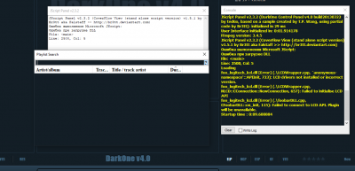

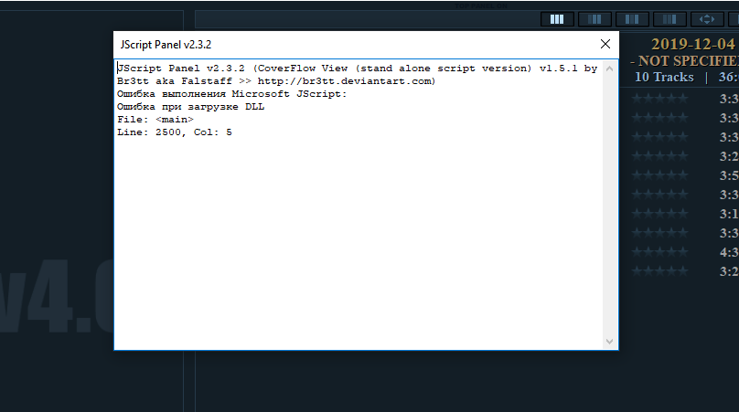

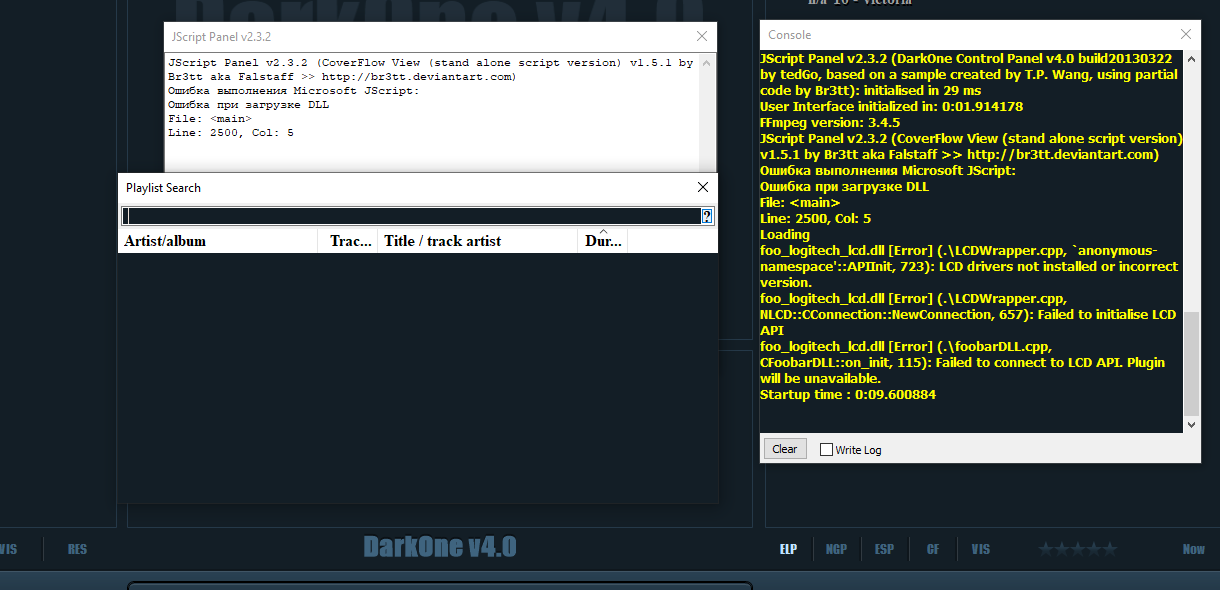

Сообщение #670 kkrevnik » 08.12.2019, 20:07
Приветствую,подскажите плиз,при включении,выскакивает такая бяка -
Может быть как то можно её побороть? :cry:
kkrevnik
Сообщение #671 AHAPXICT » 08.12.2019, 23:50
kkrevnik, попробуйте заменить fb.PlaylistCount на plman.PlaylistCount. Воспользуйтесь поиском Ctrl + F и поменяйте все найденые совпадения. Спасибо что написали, потом исправлю в сборке .
Сообщение #672 kkrevnik » 09.12.2019, 09:50

Сообщение #675 AHAPXICT » 12.12.2019, 02:41
kkrevnik, нашли от куда ноги растут?)) Вот только добрался до и-нета, сегодня посмотрел, так там, вообще, контекстное меню в краш уходит, ну и другое тоже. Покопался немного, вроде бы работает. Добавил в меню свойства(Properties) установку времени таймера поиска(прямой ввод с клавиатуры на панели CoverFlow View). Замените скрипт, кнопка на панели CF.
vladj, я не смотрел что можно сделать со скриптом, там такая жуть, что нужно полностью его переделать, сейчас нет времени, занимаюсь сборкой. Вот только за сегодня полностью пере собрал CompactOne, и то скрипт Menubar Panel ещё в процессе. Этот WSH сикбар у меня в качестве заглушки и при всех условиях его отключает панель PSS, то есть в нём просто нет защиты на такие случаи.
P.S. Надо подвязывать с обновлениями JS панели, а то только переделываешь и толку никакого(для меня). В прошлый раз даже не глянул(вообще не смотрел и не заглядывал), а скрипт при любых движениях крашится, а я так и выложил сборку...
P.S.S.kkrevnik и да, удаляйте плагин foo_logitech_lcd из сборки, в ридми написано, если нет клавиатуры Logitech G15 или подобной.
