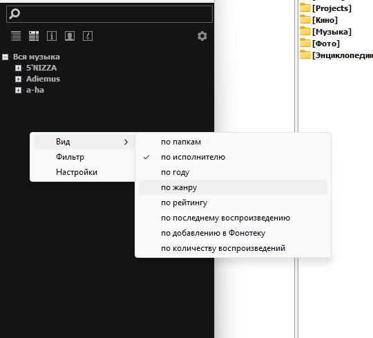

[alex52]"...но лучше привязать базу \foobar2000, как показано ниже в нижней строчке. Здесь ..\ как и в консоли cmd cd .. означает переход в системе папок на уровень выше от текущего."
Как-то не получается добавить "..\" добавляется только с буквой диска! Как вы вставили этот путь без буквы диска???
И как добавить отображение в списке папок с жанрами, а не по артистам?

Сообщение #182 LUR » 16.04.2023, 16:59
так:
