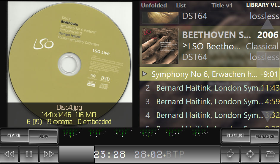

Сообщение #37 seriousstas » 27.11.2016, 02:23
+++ОБНОВЛЕНИЕ ОТ 26.11.2016+++
4Icar_14.2_MPS_UN
Что нового в обновленной сборке:
• Фубар обновлен до v1.3.13 (установка сборки ТОЛЬКО "НАЧИСТО"!)
• Изменил логику переключения между панелями :
- теперь если покинуть панель слева и перейти в менеджер - возврат на ту-же панель .
• Исправил работу кнопку "прицел" - её повторные нажатия для переключения панелей .
• Полностью портабелен :
- обложки радиостанций теперь вместе с фубаром и нет привзки к диску , при этом их размер в разы менше ..
- полноценные названия логотипов (было - например 143010265.png..)
Создание своей обложки теперь намного проще - "инструкция" :
1. Сохранить из менеджера плейлист в удобное (ПКМ => Save) место в формате *.m3u .
2. Открыть блокнотом и добавить новую радиостанцию.
3. Запустить в Фубаре , в любом из 2-х скриптов ( картинок ) ,
выбрать Copy filename to clipboard (см. скрин) .
4.Добавить по пути 4Icar_14.2_MPS_UNI\foobar2000\Radio Logos\ свой логотип
и переназвать файл, например : Rock Radio.png
• Кнопка "CTRL" ,будет отключаться при выходе из панели на которой она активна (удаления или библиотеки)..
• Горячие клавиши :
- для вызова менеджера - Пробел.
- для смены экранов - вернул Nam0 и Nam9 . Изменены так-же и (файлы) скрипты переключения панелей .
• Изменения и исправления в таких скриптах :
- основной МПС (правки по смене панелей)
Скрипт библиотеки (обновлен до v.1.2, модифицирован)
- скрипт картинок "Album Art + Allmusic Review" от "marc2003" + аналоговые часы от kgena_ua
(теперь при отключении загрузок не будут создаваться папки и текстовые файлы , при этом (при нажатии ВЫКЛ) пака будет авто-очищаться!)
Плейлист.
- добавлена подсветка артиста раз в секунду
- изменения в заголовке в зависимости от типа трека .
Скрипты панелей слева .
От Maxim Terpilovsky's :
- добавлен пункт копирования названий Copy filename to clipboard
- добавлен артист в режиме "треки" .
От kgena_ua И-нет картинки и каверы:
- модифицирован для автопоиска картинок и языка текста при заданных настройках,
при смене артиста (переключения трека) - возврат настроек .
- покажет одну обложку , либо логотип радиостанции (no cover) . В новой версии есть описание альбомов, но в основном - известных исполнителей
- добавлен пункт копирования названий Copy filename to clipboard для удобно для переименования лого радиостанций (см. скрин)

Сообщение #38 seriousstas » 24.01.2017, 03:25
+++ОБНОВЛЕНИЕ ОТ 24.01.2017+++
4Icar_14_3_MPS_UNI
• foobar2000 обновлен до v1.3.14
• мелкие правки по плейлисту ,DSP панели
• исправление №1 - связано с этим для Windows 7
• исправление №2- связано с этим
• Заменён скрипт обложек на
// @name "Get Covers (Artwork)"
// @author "kgena_ua"
// @version "18012017"
(что добавил ):
1. показ логотипов для радио(из foobar2000\Radio Logos\)
2. смена "артист" вместо "инфо" - три состояния по кругу - меняются (тычком) кликом . Можно задать в меню
3. радельно NoCover - для радио и для обычных треков
4. жесты влево-вправо для тач панелей
ВИДЕО
С нами: 11 лет 2 месяца
