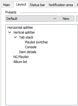

- Краткое руководство
- Для добавления панелей в сплиттер можно воспользоваться следующими способами:

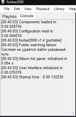

- Распаковать в папку с чистым портативным фубаром.
