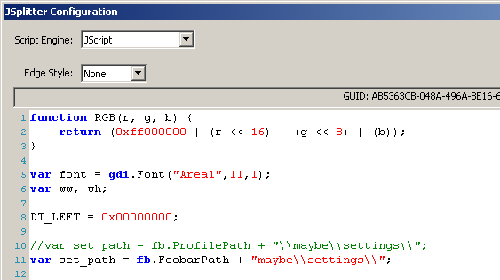

Сообщение #46 kgena_ua » 28.03.2018, 12:30
LUR, приветствую.
Может я что-то не учел, но по-моему не работает ReadINI();
Еще не могу вставить изображение: DrawImage();
Сообщение #47 LUR » 28.03.2018, 15:06
kgena_ua, да работает и то и другое, не знаю.

Сообщение #48 kgena_ua » 28.03.2018, 16:07
LUR,
у меня, получается, не понимает fb.ProfilePath (и fb.FoobarPath). Если полностью указать путь "e:\\Foobar\\file.ini", тогда все нормально.
Сообщение #49 LUR » 28.03.2018, 16:16
kgena_ua, проверил работает.

Сообщение #50 kgena_ua » 28.03.2018, 16:23
LUR, может меня просто "переклинило".
всегда писал:
var set_path = fb.FoobarPath + "\\maybe\\settings\\"; - не работает.
А если написать
var set_path = fb.FoobarPath + "maybe\\settings\\";
или
var set_path = fb.FoobarPath + ".\\maybe\\settings\\"; - то работает.

Сообщение #52 kgena_ua » 28.03.2018, 16:34
Так я не за WSH, я о jsplitter
Сообщение #53 LUR » 28.03.2018, 16:35
kgena_ua:Так я не за WSH, я о jsplitter
я имел в виду, что и там и там работает
Добавлено спустя 35 секунд:
Дайте полный код скрипта, щас найдем в чем дело
Репутация: 433
Сообщение #54 kgena_ua » 28.03.2018, 16:42
Я просто начал разбираться....
Код простой...
function RGB(r, g, b) {
var font = gdi.Font("Areal",11,1);
var ww, wh;
DT_LEFT = 0x00000000;
//var set_path = fb.ProfilePath + "\\maybe\\settings\\";
var panel = utils.ReadINI( set_path + "settings.ini", "panel", "panel");
if (!panel) panel = 0;
   gr.FillSolidRect(0, 0, ww, wh, RGB(20,31,40));
   gr.GdiDrawText( set_path, font, RGB(250,250,250), 0, 10, ww, 40, DT_LEFT );
   gr.GdiDrawText( panel, font, RGB(250,250,250), 0, 30, ww, 40, DT_LEFT );
function on_size() {
Может это из-за того, что я под XP.
Сообщение #55 LUR » 28.03.2018, 17:00
kgena_ua:Может это из-за того, что я под XP.
Все, теперь вижу. Потверждаю, имеет значение. Проверил тока что на виртуалке, действительно под XP не работают свойства fb.FoobarPath и fb.ProfilePath. Черт бы побрал этого Марка и там успел наследить. Как думаете, откатиться на 1.5.6 ?)
