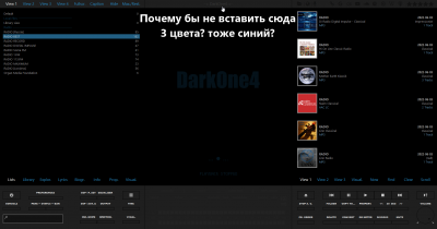

Сообщение #445 robertospeed » 30.07.2022, 10:01
Почему бы не вставить сюда 3 цвета ? тоже синий ?

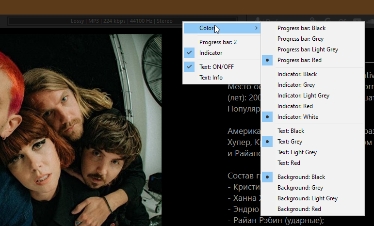

   - пакеты скриптов "Library Tree" и "Biography" от WilB
   - скрипт "DarkOne4Mod - Seekbar Panel" (добавлено контекстное меню)
