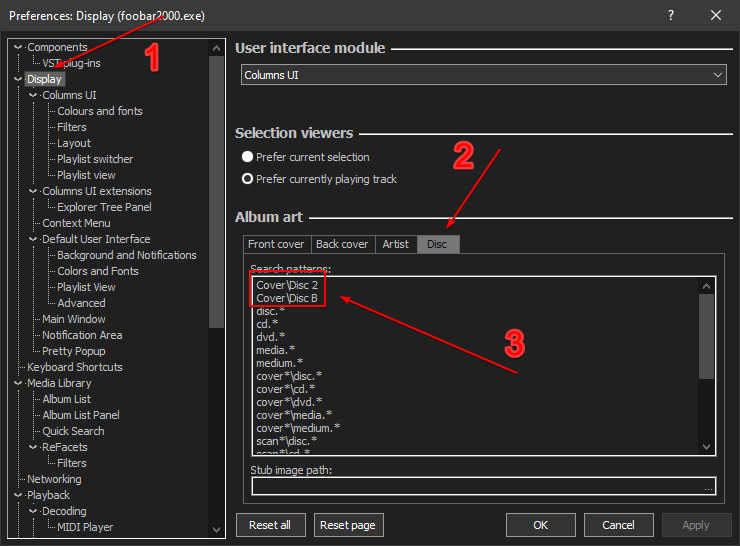

Сообщение #521 kutuzof » 26.09.2023, 14:22

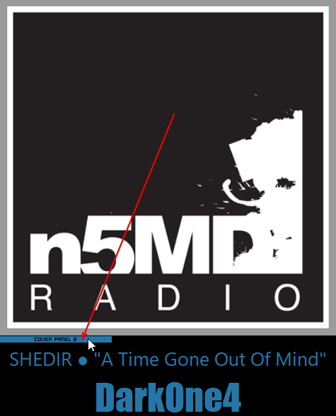

Cover\Disc 2
Cover\Disc B

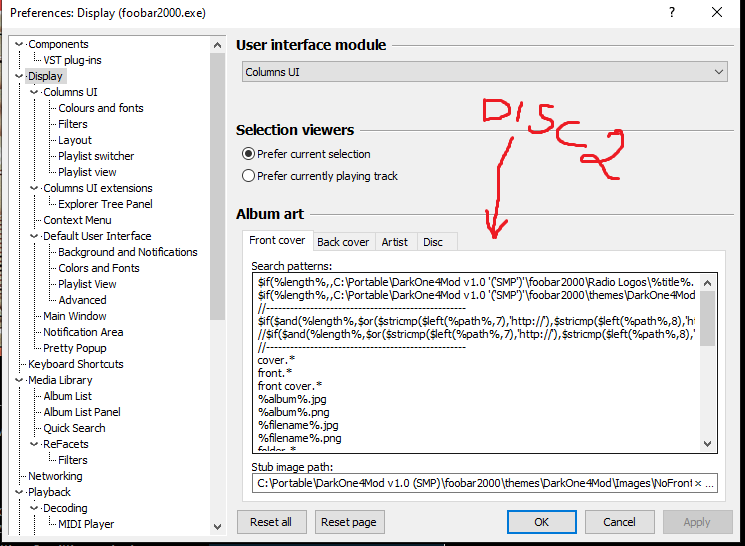

Сообщение #522 petrov71_71 » 26.09.2023, 14:36
Вы меня не поняли простите. Это сделано меню для СD дисков там одна сторона Мне хотелось чтобы обе стороны диска как на виниле их две. Если это возможно?
petrov71_71
С нами: 3 года 4 месяца
Сообщение #523 kutuzof » 26.09.2023, 15:01
petrov71_71:чтобы обе стороны диска
в этой панели не получится, переключитесь на вторую панель обложек с помощью скрытой кнопки) она все картинки находит в папке.
Репутация: 292
Сообщение #524 petrov71_71 » 26.09.2023, 15:08
Спасибо огромное!!!! получилось

Сообщение #525 George2000 » 07.10.2023, 14:41
Доброго дня, kutuzof!
Почему-то в панели Cover не отображаются логотипы радиостанций. Что я делаю не так?
А за сборку - огромное спасибо!
UPD: :clap: Разобрался - переключение на Cover Panel1

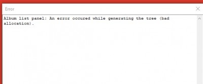

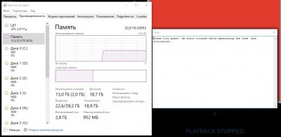

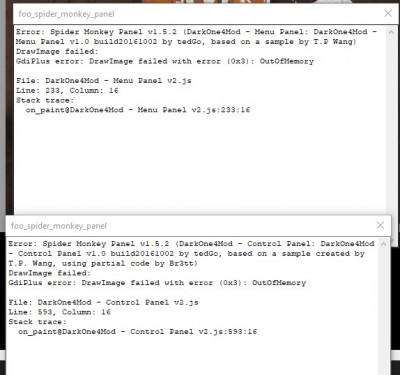

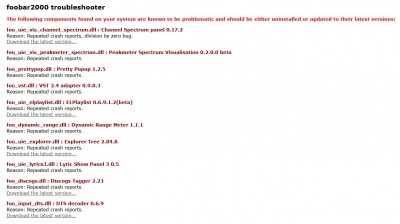

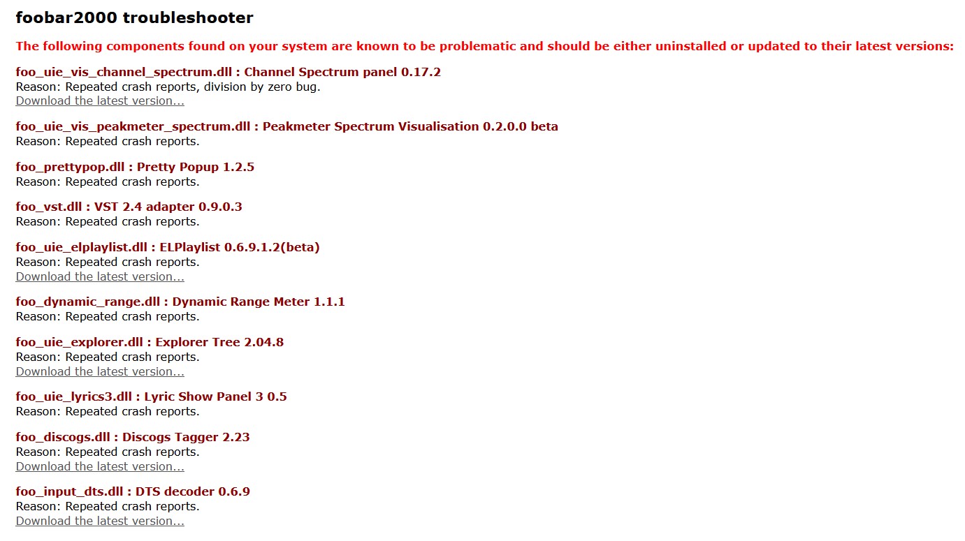

Сообщение #526 zet-molotov » 06.11.2023, 14:26
Здравствуйте.
Уже около месяца пытаюсь завести вашу сборку, безрезультатно.
Стояла оригинальная шкурка DarkOne 4 v.1, но после обновления до foobar 2.0 (x86) всё полетело к чертям – посыпались ошибки на компоненты и прочее. Пробовал ставить с нуля foobar 1.6 и шкуру DarkOne – как только начинаю загружать в библиотеку разделы с музыкой, начинаются вылеты. Обновление компонентов до старых положительных результатов не даёт.
Решил попробовать уже готовые сборки с DarkOne, потому что это единственная путёвая тема для foobar.
После распаковки по инструкции версий 1.6.16 и 2.0 [x86], плеер открывается. Вместо кнопок веб-ссылок отображаются квадратики, копирование шрифтов в Windows не помагает. Остальное работает, но ровно до тех пор, пока не начинаю загружать в библиотеку разделы. Пробовал добавлять по частям и сразу всё вместе, начинаются вылеты.
Windows 10 (x64), оперативной памяти 32 Гб, все сделал как в инструкции, .Net Framework нужный стоит.

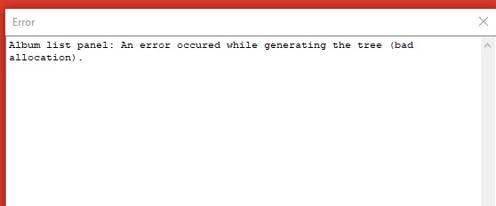

Чаще всего появляется ошибка "album list panel: an error occured while generating the tree (bad allocation)."

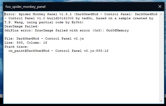

Также ругань панели foo_spider_monkey_panel на "out of memory"
Поставил Aimp как резервный вариант. Конечно, не хотелось бы на это убожество переходить, но если с foobar ничего не прояснится, то придётся.

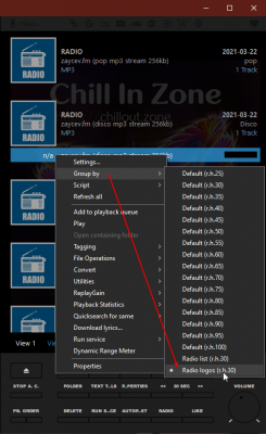

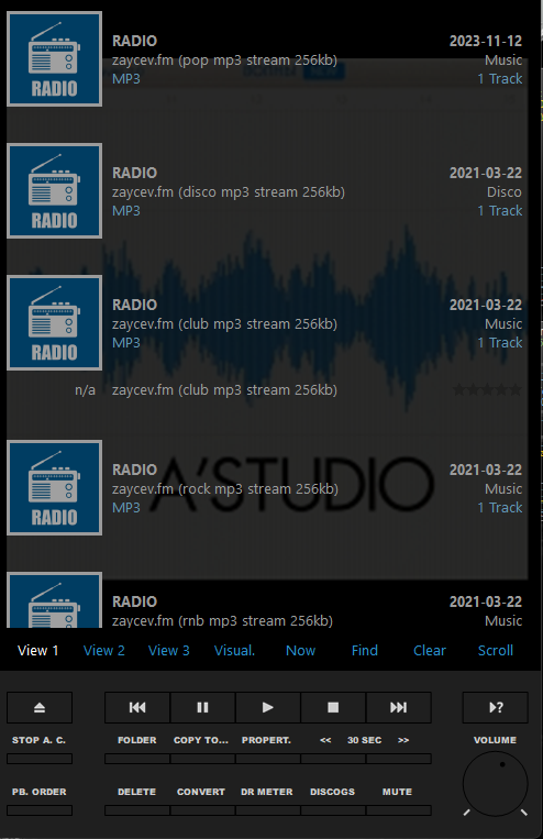

Сообщение #527 posydon » 12.11.2023, 09:35

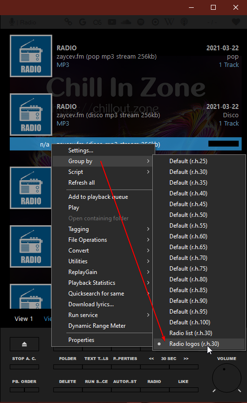

Приветствую.Понимаю что непосредственно к сборке вопрос не имеет,но так как пользуюсь этой сборко дабы не плодить темы спрошу тут.Плеером ачал пользоваться недавно и посему знания ограничены.Вопрос по плейлистам.В сборке присутствуют плейлисты интернет радио разбитые на подкатегории.С ссылки в первом посте скачал плейлист для Зайцев ФМ и тут глазу стало не приятно,така как отсутвует разделение на каналы и нет логотипов.Вопрос,как это отредактировать?И вообще как .fpl редктировать,что то как то всё не понятно с наскока.Заранее спасибо
posydon
С нами: 2 года 5 месяцев
Сообщение #528 kutuzof » 12.11.2023, 12:44

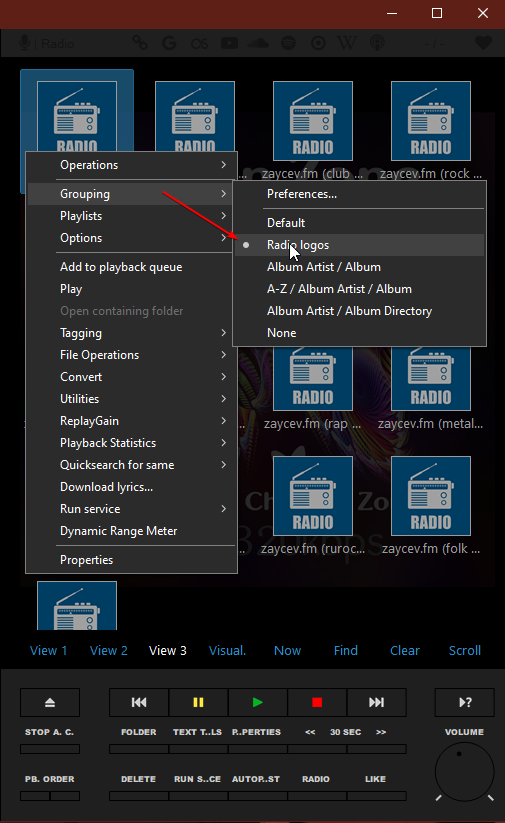

posydon:отсутвует разделение на каналы и нет логотипов.Вопрос,как это отредактировать?
posydon, для таких плейлистов лучше выбрать другую группировку (см. картинки ниже под спойлером). А обложки нужно скачать или сделать самому (я не делал для Зайцев ФМ) и закинуть в папку "Radio Logos".

Сообщение #529 posydon » 12.11.2023, 14:42

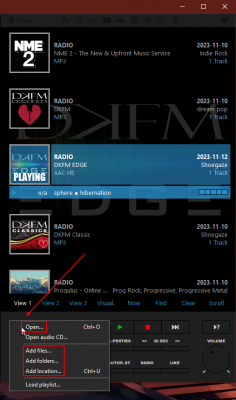

Спассибо за ответ.С лого понятно.Но как редактировать сам плейлист?Что бы изменить названия радиостанций и выглядело как у вас.И если честно я вообще не понимаю как плейлист создать.Нажимаю NEW появляется плейлист Untitled,а как в него что то прописать не могу понять.
Радио Максимум
Зайцев
posydon
Сообщение #530 kutuzof » 12.11.2023, 15:15
posydon:Что бы изменить названия радиостанций и выглядело как у вас.
Названия станций стандартным способом не поменять, что прописано в теге то и отображается. Вроде плагин m-TAGS может переименовать (но я им никогда не пользовался).
posydon:Нажимаю NEW появляется плейлист Untitled,а как в него что то прописать не могу понять.
Создайте плейлист ->> нажмите кнопку "Open" на правой панели ->> и выберите из меню что вы хотите добавить (см. картинку ниже)

Сообщение #534 zet-molotov » 21.11.2023, 22:45
Проблему с "bad allocation" не решил. На стандартном foobar ошибок нет, всё работает штатно.
Пока что сборка "DarkOne4Mod v1.0 (kutuzof edition)" нерабочая на сегодня.

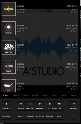

Сообщение #535 gajdar79 » 06.12.2023, 21:23

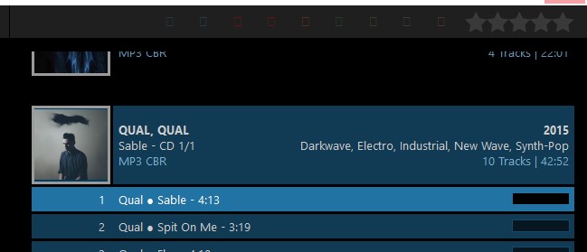

Hi, I have a question, which of the three versions is the most stable. Version 2.0 [x86] crashes sometimes and I have minor problems with it. Because the allmusic button on the top right doesn't work and I don't know why? Is there a noticeable difference between the versions in terms of features? I discovered this modification only recently and it is really great, I would like to thank the author for a great job. Thanks :clap:
Добавлено спустя 1 час 45 минут:
I have one more small question, is it possible to change the track length indicator to the one in the screenshot?
gajdar79
С нами: 2 года 4 месяца
Сообщение #536 kutuzof » 07.12.2023, 20:10
gajdar79:Hi, I have a question, which of the three versions is the most stable.
All versions are stable.
gajdar79:Version 2.0 [x86] crashes sometimes and I have minor problems with it. Because the allmusic button on the top right doesn't work and I don't know why?
What failure? What is this “allmusic” button, there doesn’t seem to be one?
gajdar79:Is there a noticeable difference between the versions in terms of features?
There is no difference, only the player version. And version 1.5.11 can be run from any disk (even from a flash drive), and other versions will work correctly only in the folder specified in the unpacker.

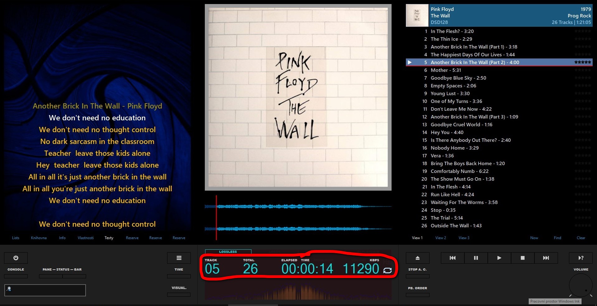

gajdar79:I have one more small question, is it possible to change the track length indicator to the one in the screenshot?
Yes, just replace the script: C:\Portable\DarkOne4Mod v1.0 (SMP)\foobar2000\themes\DarkOne4Mod\Others\JScripts\DarkOne4Mod - Display Panel - MS Sans Serif.js

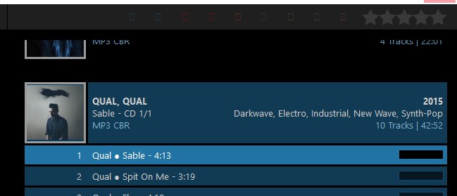

Сообщение #537 gajdar79 » 07.12.2023, 22:51
kutuzof,
kutuzof:Yes, just replace the script
Sorry, the button I mistakenly thought was a link to allmusic, so it serves as a link to the currently playing radio.
I don't know how to replace the script: C:\Portable\DarkOne4Mod v1.0 (SMP)\foobar2000\themes\DarkOne4Mod\Others\JScripts\DarkOne4Mod - Display Panel - MS Sans Serif.js
I can find the folder, but I don't know what to do next.
gajdar79
Сообщение #538 kutuzof » 08.12.2023, 19:13

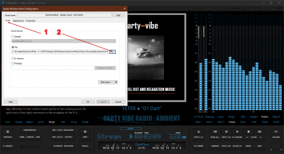

gajdar79:I don't know how to replace the script:
gajdar79, open the menu "Shift + right mouse button" and select "Properties". Then replace the script as shown in the picture.
Репутация: 292
Сообщение #539 gajdar79 » 09.12.2023, 13:18
Thank you very much, it works :smoke:

Сообщение #540 gajdar79 » 09.12.2023, 21:22
I have one more small question, is it possible to turn off biography downloads for radio stations? It's unnecessary to download so much data for every song on the radio.
