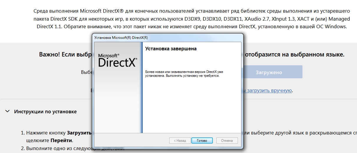

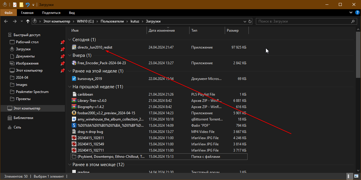

Сообщение #621 DonKarlosOn » 24.04.2024, 21:04

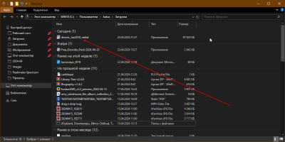

У меня так:
Попробую установить DX, по результатам отпишусь. А результат такой
DonKarlosOn
Сообщение #622 kutuzof » 24.04.2024, 21:39
DonKarlosOn, попробуйте скачать DirectX по ссылке ниже, распакуйте в отдельную папку и запустите файл установки оттуда . Кажется ссылка неправильная была указана в первом сообщении (уже исправил).
https://www.microsoft.com/ru-ru/download/details.aspx?id=8109
Репутация: 292
Сообщение #623 DonKarlosOn » 24.04.2024, 21:45
По последней ссылке DX версии SDK. Уверены что это именно то, что мне надо?
SDK (англ. software development kit — комплект для разработки программного обеспечения)
А вот с установкой Framework 3.5 какие - то непонятки. Пытаюсь разобраться почему не запускается установка.

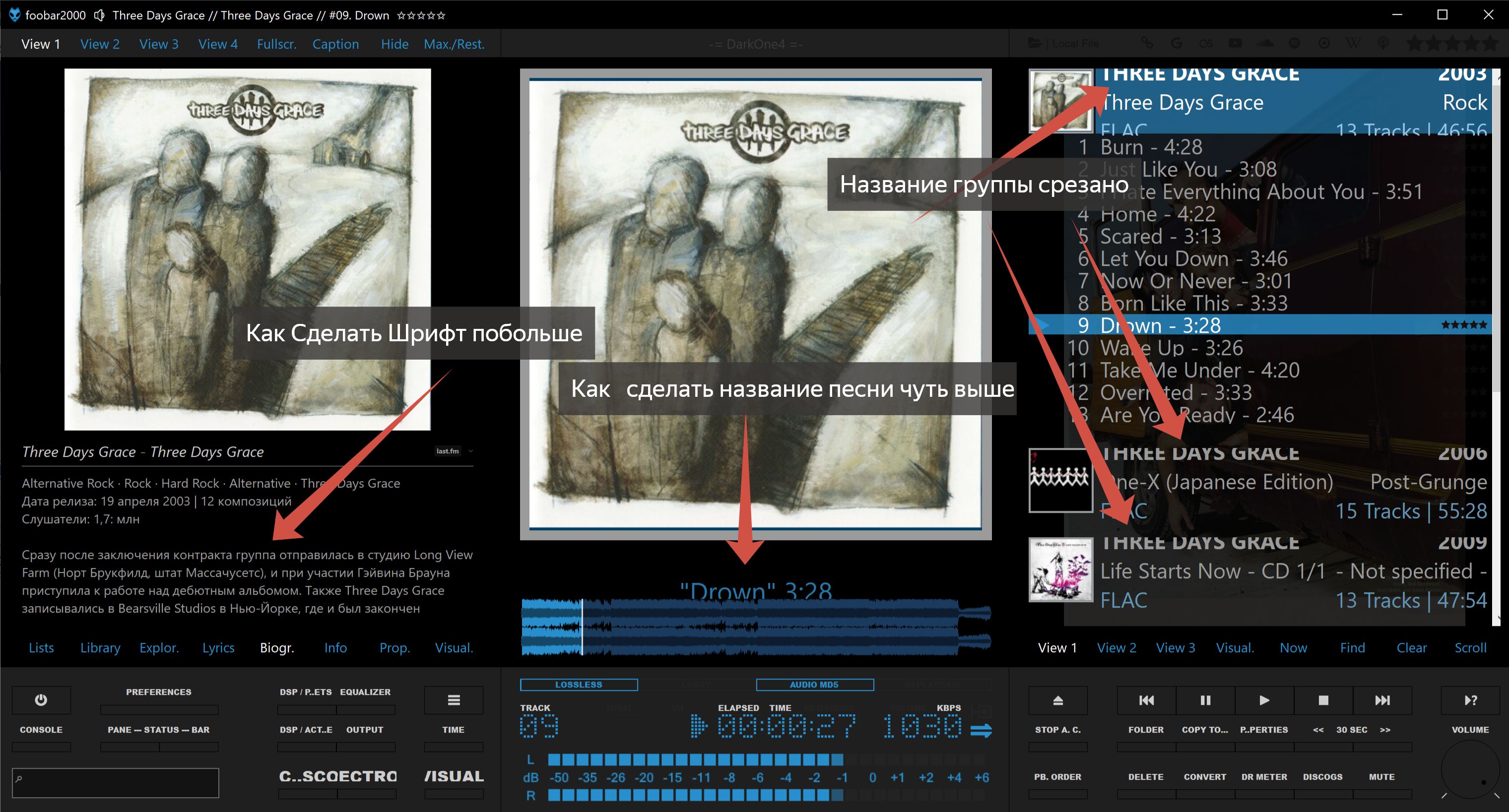

Сообщение #624 ZNero » 24.04.2024, 21:52
Доброго времени суток!
Очень классная сборка, спасибо!!!

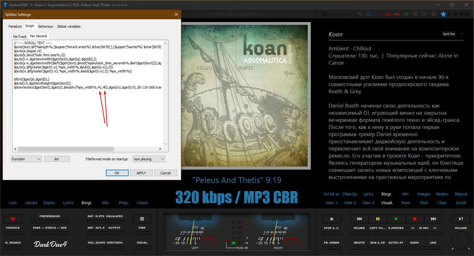

Обновил монитор на 4К и вот что к сожалению, не знаю как исправить, помогите пожалуйста!(2.1.4 [x86])
ZNero
С нами: 1 год 11 месяцев
Сообщение #625 kutuzof » 24.04.2024, 21:53
DonKarlosOn:Уверены что это именно то, что мне надо?
да это оно...
Включение .NET Framework 3.5 на Windows 7 - 10
Добавлено спустя 33 минуты 30 секунд:
ZNero:Обновил монитор на 4К и вот что к сожалению, не знаю как исправить, помогите пожалуйста!(2.1.4 [x86])
На тексте биографии Ctrl + прокрутка колесом.
По названию песни по центру не знаю, а по плейлисту почитайте стр. 24 (есть решение).

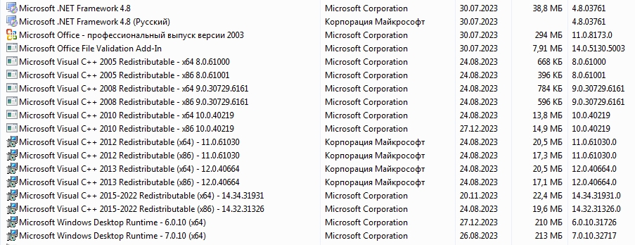

Видео про "включение .NET Framework 3.5 на Windows 7 - 10" - до этого я уже додумался (стандартная установка скачанного из инета 3.5 не запускается. Ссылается на то, что надо ставить как в приведенном видео), но видимо в системе что-то сломано.
Даже Microsoft NetFxRepairTool.exe (утилита для восстановление NET Framework) и cleanup_tool.exe (удаление NET Framework и авточистки хвостов в реестре) не помогли.
В итоге .NET Framework 4.8 сломал, который до этого работал. Теперь не запускается графическая надстройка над Firewall, которая стояла в автозагрузке. Похоже дело идет к раскататке Win из образа :insane:

Сообщение #627 kutuzof » 25.04.2024, 19:28
kutuzof:По названию песни по центру не знаю
ZNero, попробуй изменить в скрипте значения отвечающие за отступ текста от верха (см. картинку ниже)

В части совместимости разных версий .NET Framework ситуация выглядит следующим образом: если программе для запуска требуется .NET Framework 4.5, то она будет работать и с версией 4.8. Если программе для запуска требуется .NET Framework 3.5, то наличия 4-х версий в системе недостаточно: потребуется отдельно установить именно .NET Framework 3.5 (удалять имеющуюся версию 4.8 или иную при этом не требуется).

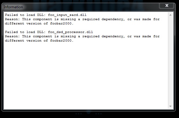

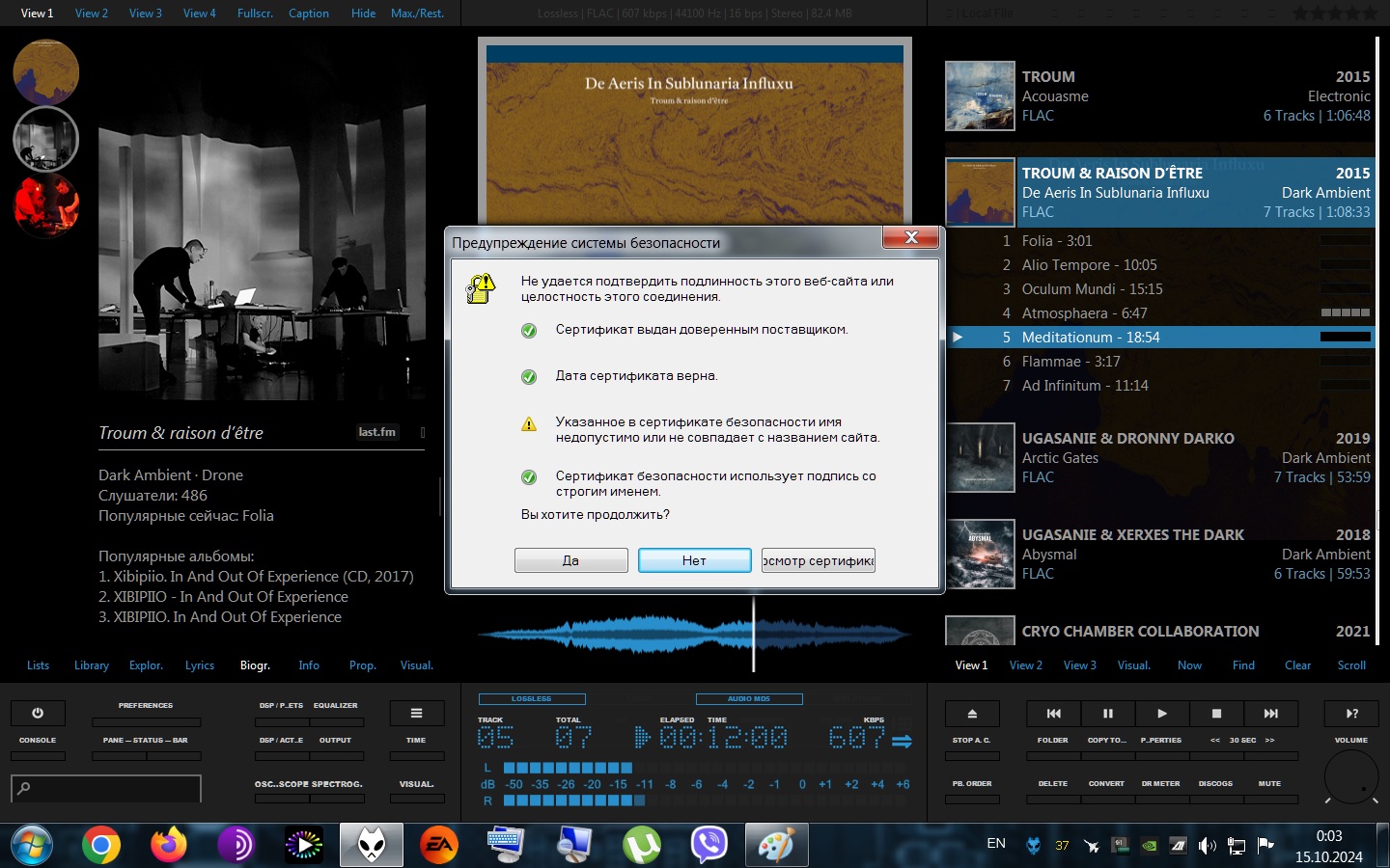

Сообщение #632 oren173 » 07.08.2024, 11:10

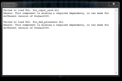

Здравствуйте! Прошу помогите! При запуске появляются два сообщения.
Первое:
Failed to load DLL: foo_input_sacd.dll
Reason: This component is missing a required dependency, or was made for different version of foobar2000.
Failed to load DLL: foo_dsd_processor.dll

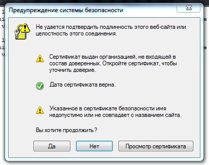

Второе:
сертификат не соответствует...
Буду очень признателен.

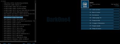

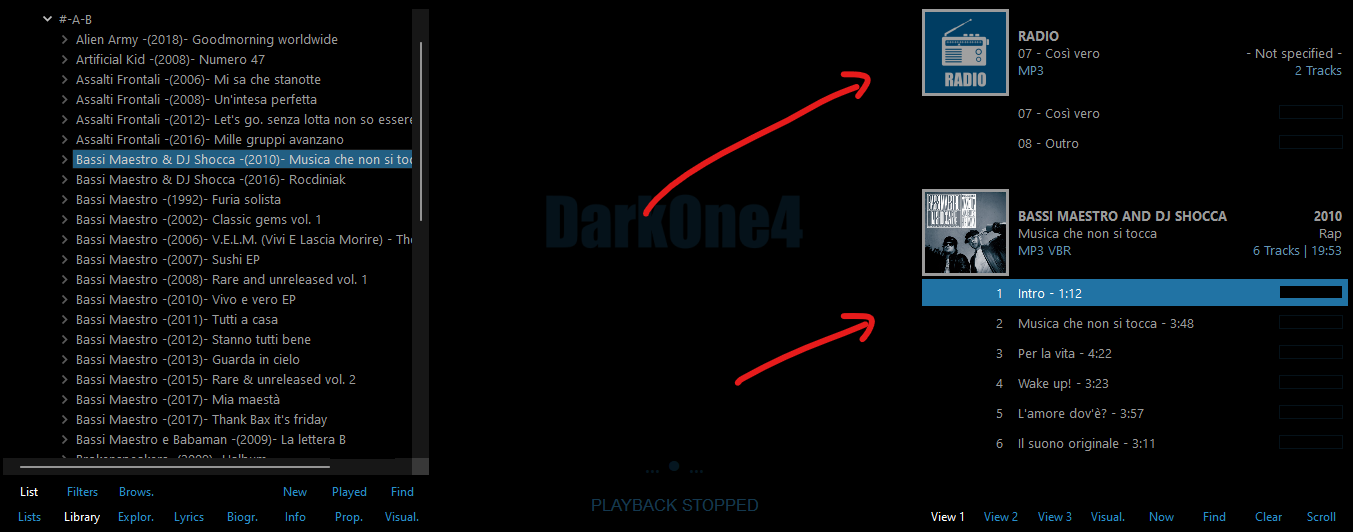

Foobar2000 playlist wrong on the right panel

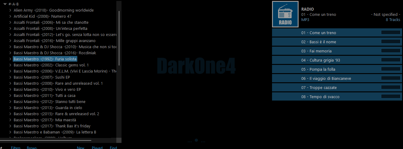

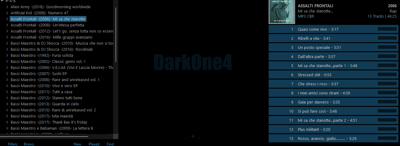

Сообщение #633 idro » 14.08.2024, 17:16
Hi there,
I've been wanting to write about this thing shown in the attached screenshot for a while.
I don't understand why if I click on library album titles on the left panel, some tracks appears with the correct cover and header, others with the generic "Radio" cover and with generic tags in the header (3rd screenshot).
I have different cases: some albums are totally correct (2nd image), other albums are totally incorrect (1st image).
It seems the issue is randomic, I tried to view in the preferences/options but I didn't find anything.
What could it depend on?
PS: I just installed the last version (2.1.5), but I noted this also happened with old versions.

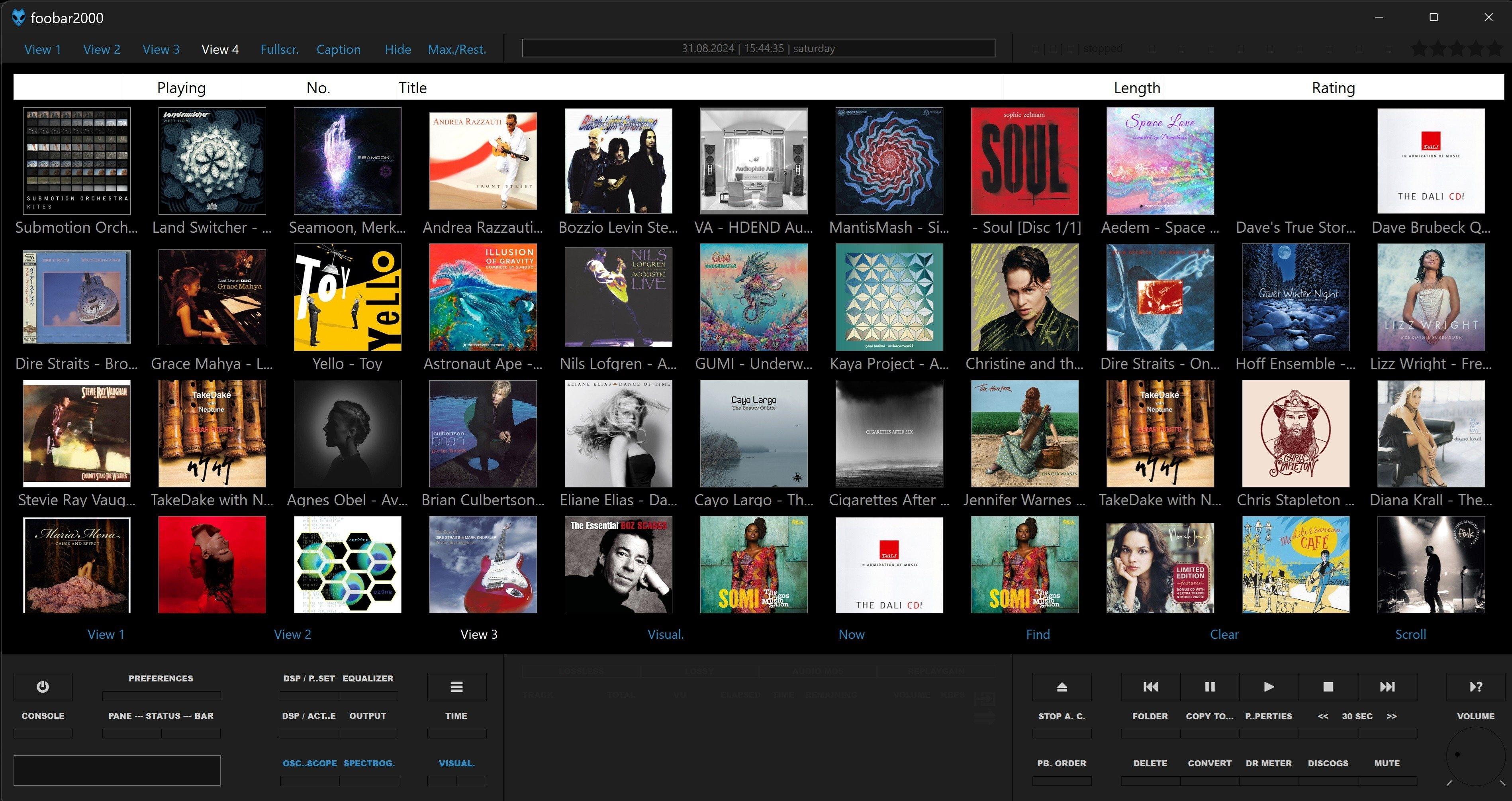

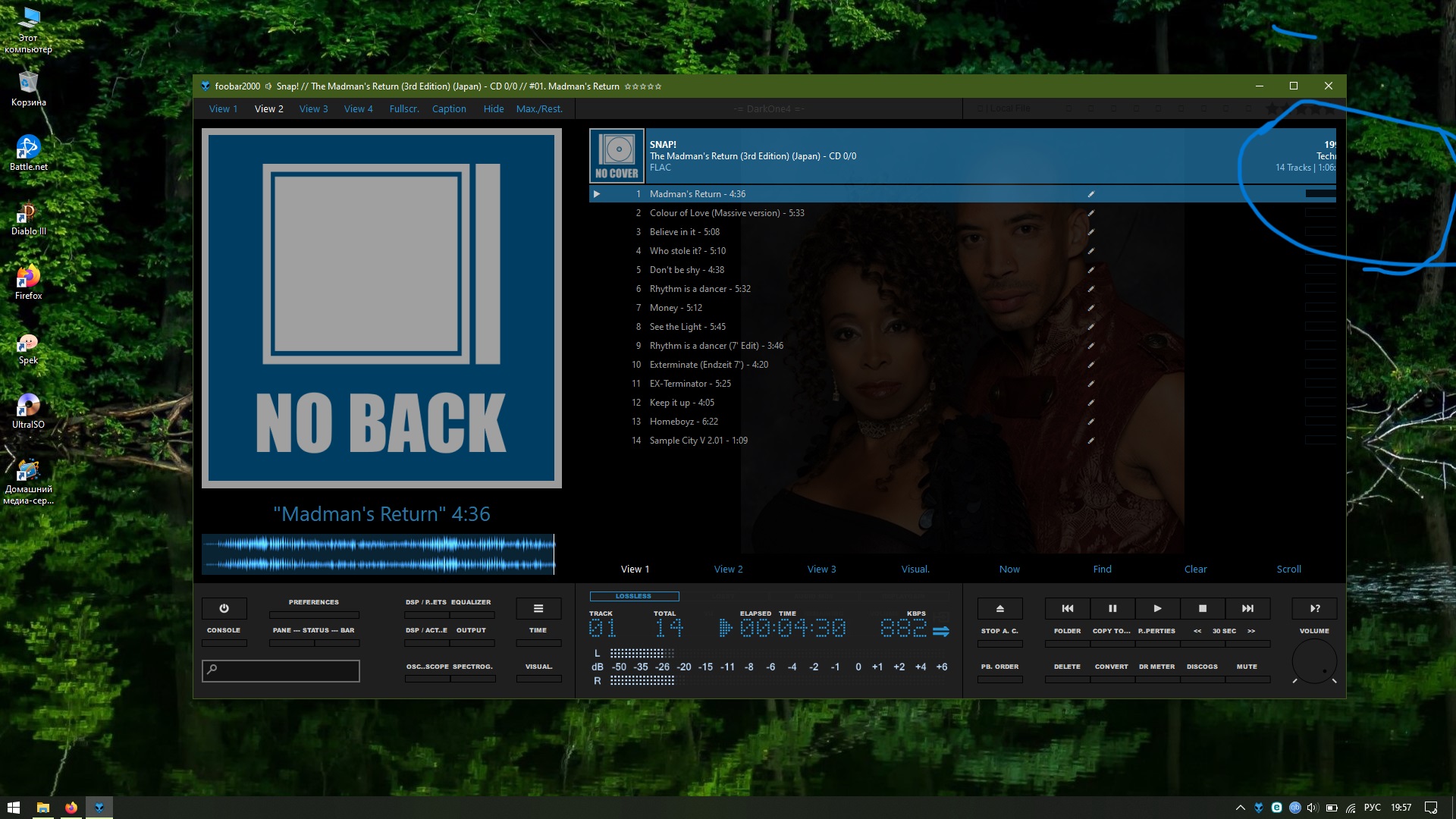

Сообщение #634 ГРЕХ » 27.08.2024, 20:20
Как исправить, обвел.
ГРЕХ M
Сообщение #635 boytronic » 27.08.2024, 21:53
Нажми на "Scroll".
boytronic

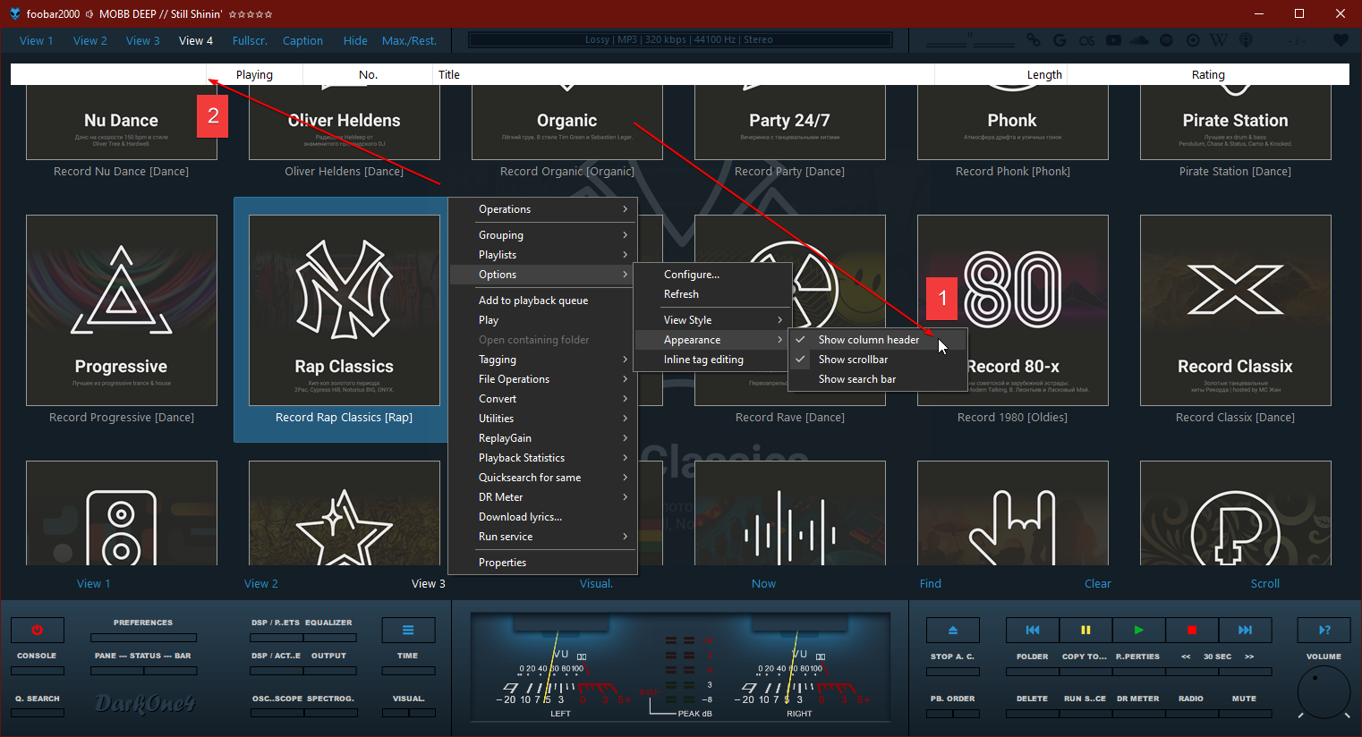

Сообщение #636 pinyuszka » 31.08.2024, 15:27
Hi Kutuzof!
I would like to increase the size of the cover images for View 3.
Where can I change this?
Thank you in advance!
pinyuszka
С нами: 4 года 3 месяца
Сообщение #637 kutuzof » 31.08.2024, 16:26
pinyuszka, сначала нужно включить "Show column header", затем расширить первый столбец.
Репутация: 292
Сообщение #638 pinyuszka » 31.08.2024, 16:52
Kutuzof!
Thank you very much for the quick help!
It's about to look different! ;)

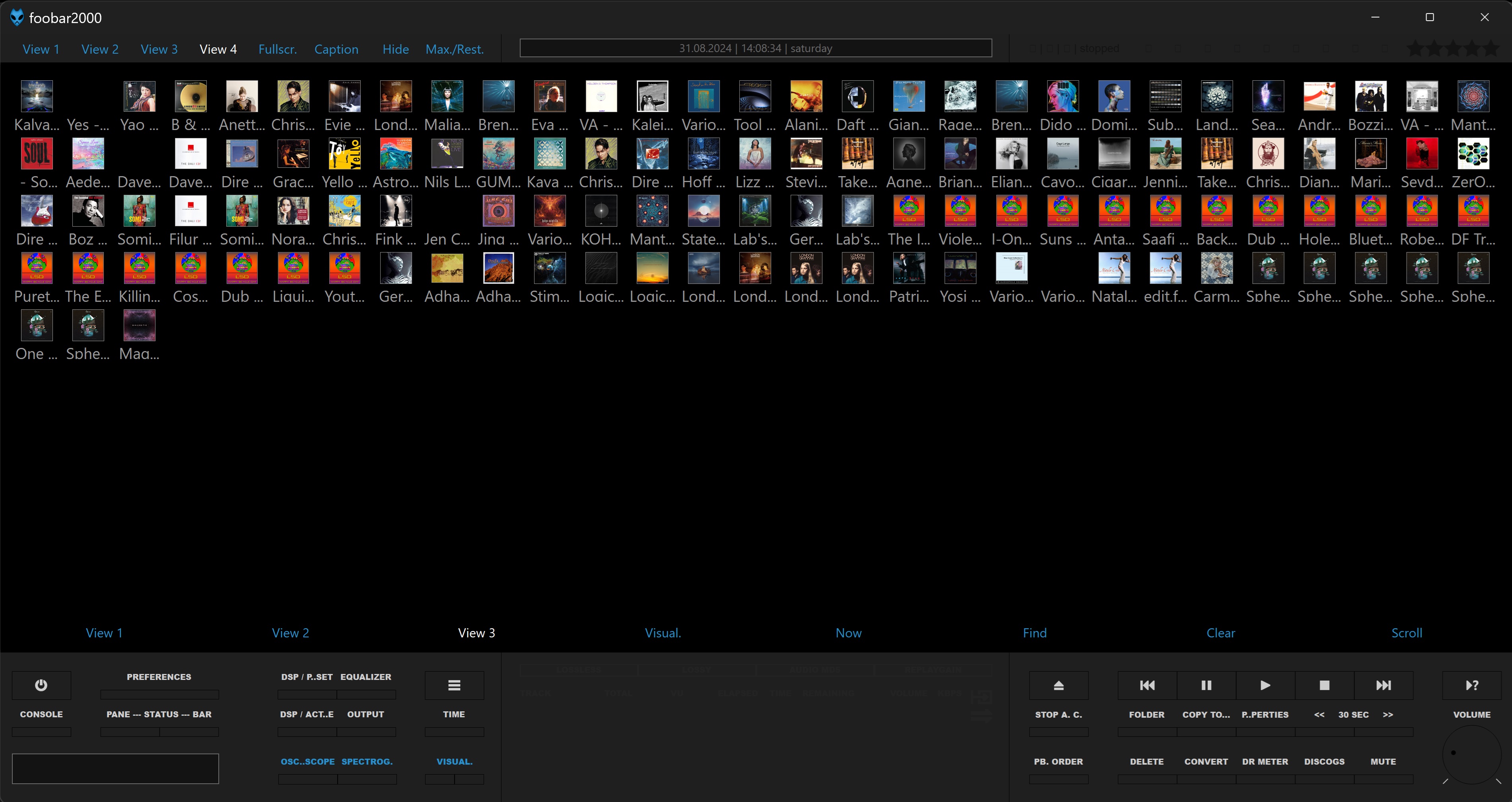

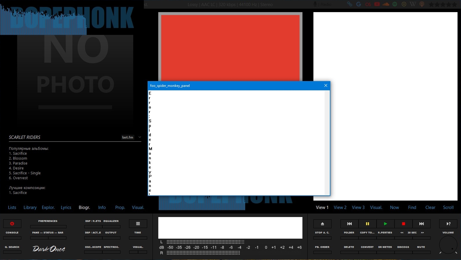

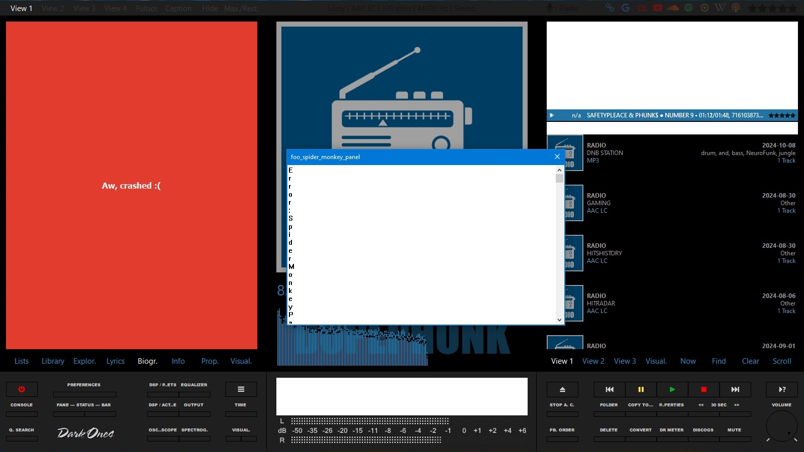

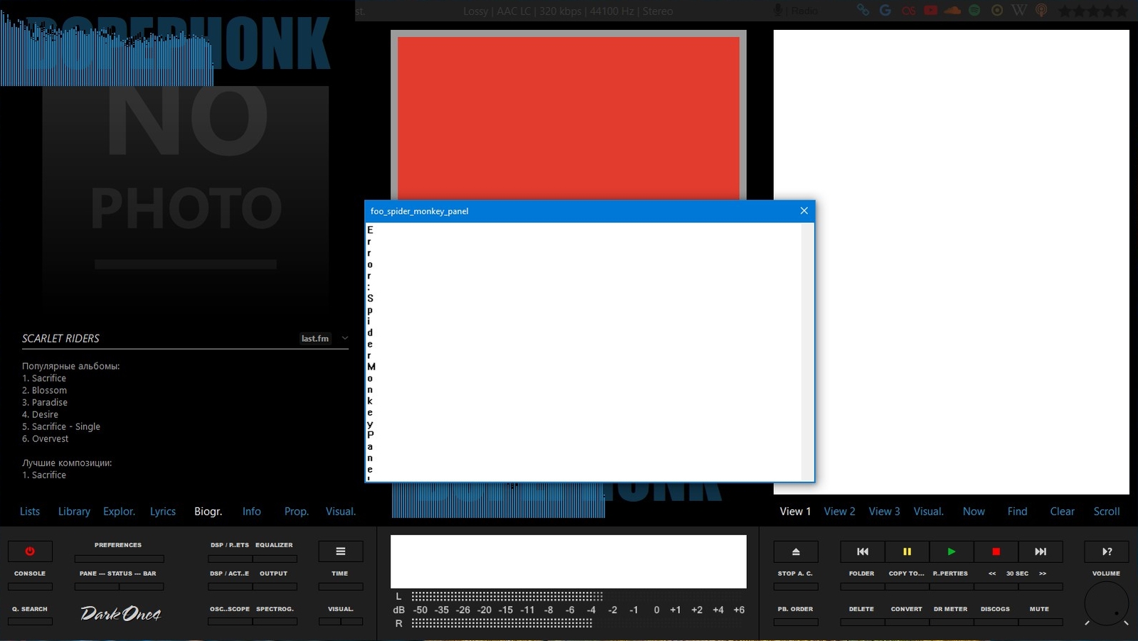

Сообщение #639 Xtreme Terror » 08.10.2024, 15:52
Привет, уважаемый автор и форумчане!
Помогите, пожалуйста, по возможности конечно, с решением такой проблемы со сборками.
Долго пользовался сборкой DarkOne4 от Анархиста
https://foobar2000.ru/forum/viewtopic.php?t=5470
Слушаю в основном радио с потоками mp3 256-320 kbps, изредка свою библиотеку только flac. Операционка Win10Pro 64, звуковая Asus Phoebus Xonar через ASIO, драйвера оригинальные с сайта Асус. Проблем не было в принципе
А теперь суть возникшей проблемы:
Недавно подсел на phonk, нашел ресурс с потоками AAC LC
dopephonk.com
у этого ресурса есть и другие потоки
https://atomic.radio/streams
и тут понеслось. Минут от 20 до 60 воспроизведения потока (только DOPEPHONK в AAC LC, с остальным контентом в mp3 нет никаких проблем) сборка начинает "разваливаться", панели "крашатся", закрыть окно сборки не получается - нет реакции, приходится закрывать окно приложения или через диспетчер задач, при этом воспроизведение не прекращается, не тормозит, звук безупречный. То есть, панели "развалены", но поток идет, так можно слушать музыку вечно:)
Выглядит это вот так (первая картинка - изначальный вид сборки):
Так развалилась первый раз сборка от Анархиста. Попробовал поискать и скачать его новую версию сборки, но моя в наличии оказалась самой новой. Как понимаю, с начала конфликта автор не поддерживает сборку. Нашел эту сборку - ситуация аналогична, проблема только с AAC. Парадокс - попробовал "чистый" фубар - проблем нет вообще никаких.
Компоненты вашей сборки обновлены. Пробовал отключать использование 64 битных драйверов ASIO - не помогает, включал высокий приоритет realtime - не помогает. При этом, может показалось, foobar начинает заметнее потреблять ресурсы до 8% загрузка процессора до 1Gb ОЗУ, на последней картинке даже "порвало" диспетчер задач.
Из DSP стоит только Resampler Sox и Advanced Limiter
Итого случаю phonk на "голом" foobar2000
Парадоксально, что контент может как-то воздействовать на панели :eek:
Может есть какие-то мысли, готов экспериментировать. Заранее благодарен
UPD Как понимаю, картинки с гугла блокируются, пробую добавить один-два образца проблемы файлом
