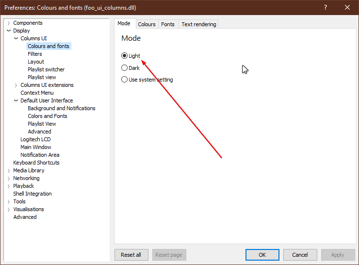

Сообщение #841 shapo71 » 14.02.2026, 00:24
Спасибо, получилось, кажись, буду тестировать.
Только вспомогательные окна стали другого цвета, не подскажите, как поправить?
shapo71 M
Откуда: Харьков
С нами: 16 лет 5 месяцев
Сообщение #842 kutuzof » 14.02.2026, 08:28
shapo71:Только вспомогательные окна стали другого цвета, не подскажите, как поправить?
Если ещё будете обновлять Columns UI, то и там надо переключить

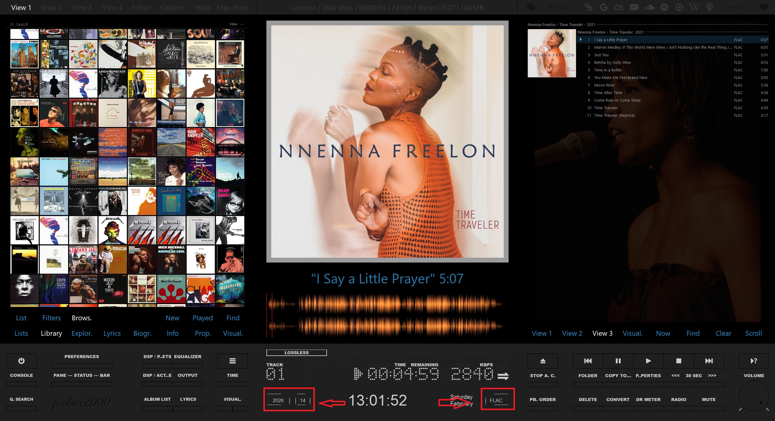

Сообщение #843 Elephant » 14.02.2026, 14:40
Не подскажите, как убрать рамки вокруг отображения даты и формата записи на панели "Clock"
Elephant
С нами: 1 год 5 месяцев
Сообщение #844 kutuzof » 14.02.2026, 15:08
Elephant:как убрать рамки вокруг отображения даты и формата записи на панели "Clock"
Закомментируйте (или удалите) в скрипте строки (см. скриншот)

Сообщение #845 Elephant » 14.02.2026, 15:29
Спасибо!

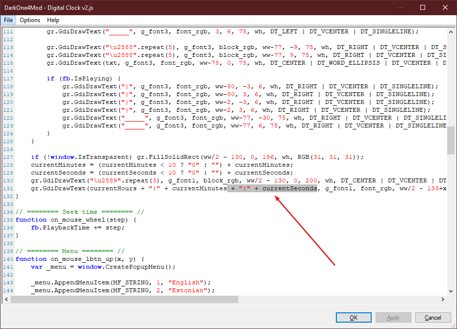

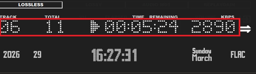

Сообщение #856 Elephant » 29.03.2026, 16:34
Вопрос, есть ли возможность на панели Clock убрать отображение секунд?
И как можно изменит этот шрифт? Возможно ли это вообще?
Заранее спасибо

Сообщение #858 kutuzof » 29.03.2026, 17:32
Elephant:Вопрос, есть ли возможность на панели Clock убрать отображение секунд?
Удалите в скрипте [ + ":" + currentSeconds"] (строка 131)
Elephant:И как можно изменит этот шрифт? Возможно ли это вообще?
В этом скрипте нет (задействована картинка). Но есть другой скрипт, там можно поменять шрифт (лежит в папке "JScripts").

Сообщение #859 Elephant » 29.03.2026, 19:12

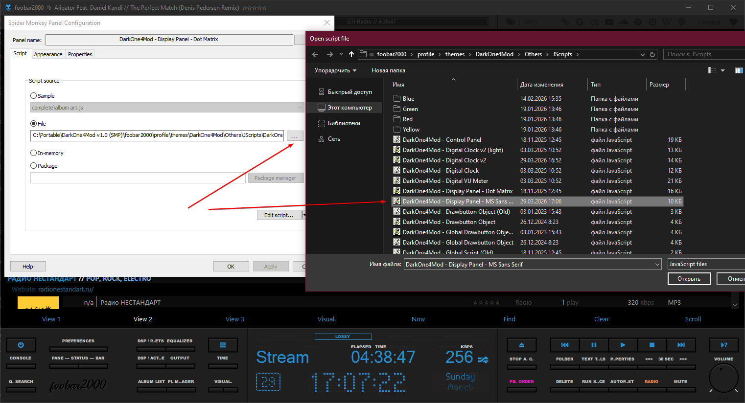

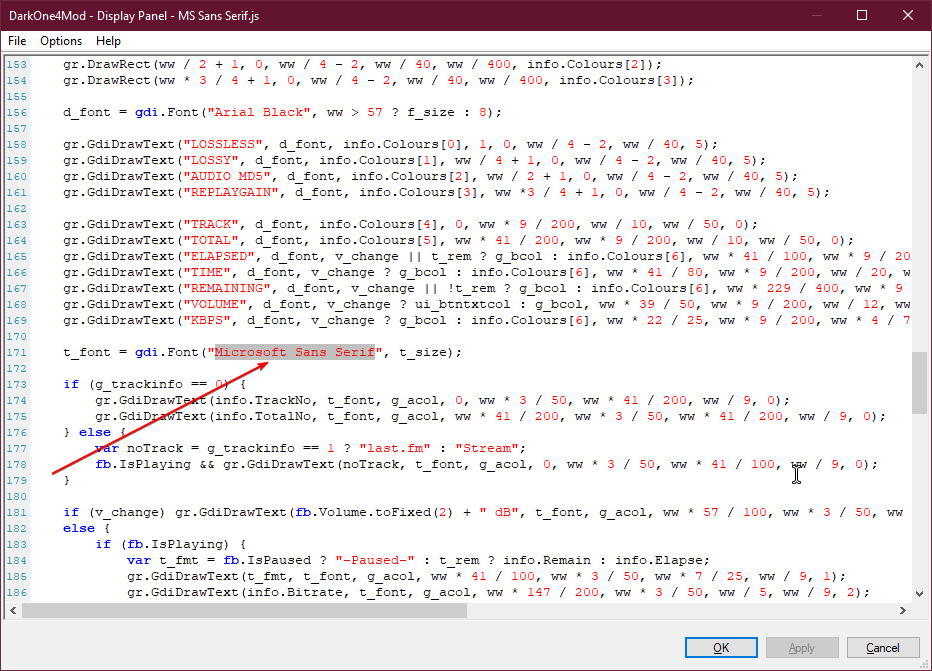

Спасибо, все получилось, вот только не пойму где настраивается размер шрифта?
Elephant
Сообщение #860 kutuzof » 29.03.2026, 21:10
Elephant:вот только не пойму где настраивается размер шрифта?
строка 205
   t_size = ww * 29 / 400;
