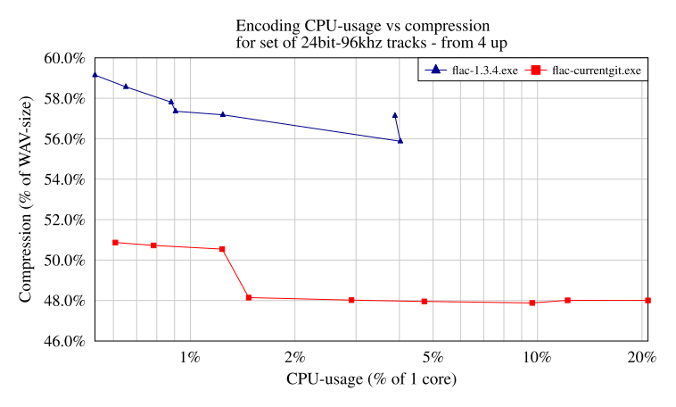

Сообщение #53 VEG » 26.08.2022, 19:36
Тут обсуждаются потенциальные улучшения в степени сжатия.
Репутация: 282
С нами: 14 лет
Сообщение #54 VEG » 27.08.2022, 22:51
В каких-то (очень редких) случаях улучшение сжатия даже удивительно.

Сообщение #55 Azaza » 09.09.2022, 21:52
Репутация: 460
С нами: 9 лет 8 месяцев
Сообщение #56 VEG » 09.09.2022, 23:43
  • Improved compression. The difference is only small for CD audio, but can be very large (> 10%) for low-passed material like most "high-resolution" downloads that do not contain any material above 20kHz but are sampled at 96kHz or even higher.
  • Presets 0, 1 and 2 got a little faster, 3, through 8 got a little slower.
  • Encoding and decoding of 32 bps audio is now possible (integer, not float).
  • Samplerates above 655'350Hz are now supported, up to 1'048'575Hz.
  • Many bug fixes of problems found by fuzzing.
