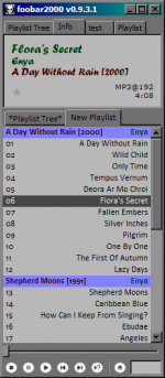

Показывает плейлист в одну колонку с заголовками. Панель полезна для создания узких и маленьких конфигураций/раскладок Columns UI.
Панель в версии БЕТА и тщательно не исследовалась, поэтому делайте бекапы своих конфигураций.
Single Column Playlist (или SCP) — это компонент, созданный пользователем Terrestrial на основе кода Track Info Panel Mod (foo_uie_trackinfo_mod). Данный компонент создает одноколоночный плейлист с заголовками, который полезен для создания узких и небольших конфигураций.

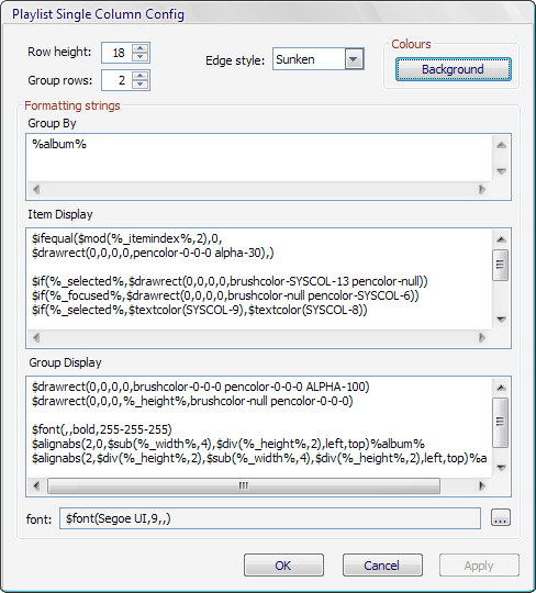

Начальная настройка и конфигурирование SCP такие же, как и для большинства компонентов Columns UI. Чтобы начать использовать SCP, откройте настройки Foobar2000 и найдите группу Columns UI. На вкладке "Layout" кликните правой кнопкой по основе (сплиттеру) и выберите "Insert Panel → Playlist view → Single Column Playlist View. Таким образом вы вставите экземпляр SCP в раскладку Columns UI. Чтобы попасть в настройки экземпляра SCP, выберите его и нажмите кнопку конфигурирования — Configure.
<font color="red">ВНИМАНИЕ!</font> Конфигурации SCP не хранятся в отдельных текстовых файлах. Удаление экземпляра SCP из раскладки Columns UI (layout) также удалит его конфигурацию, поэтому храните ваш код в безопасном месте.
Быстрый доступ к конфигурированию SCP возможен из окна основного плейлиста. Кликните правой кнопкой по окну основного плейлиста и выберите "Settings…" из контекстного меню.
Размещение заголовка над группой элементов, у которых есть общие характеристики определяемые пользователем. Заголовок отображает информацию, взятую из тега ПЕРВОГО элемента группы; теги других элементов НЕДОСТУПНЫ для заголовка. Группировка НЕ СОРТИРУЕТ. Другими словами, группировка не меняет порядок в котором элементы появляются в плейлисте. Сортировка возможна либо через отдельную команду SORT, которая будет описана ниже, либо через Columns UI.
Критерии для группировки определяются в секции "Group By" окна конфигурирования Single Column Playlist с помощью доступных функций (например, $if(,,) $replace(,,) %artist%, и т.д.).
Следующий пример создает новую группу для каждого нового альбома или для каждого нового диска (если доступен альбом).
$if2(%disc%,%album%)
Код здесь затрагивает конкретные элементы в single column playlist. Можно использовать такие переменные, как title, track number, length, rating и так далее.
Код здесь затрагивает заголовок ряда для групп элементов плейлиста. Artist, album, genre, bitrate, date, codec, album art или любой критерий, выбранный вами для группировки.
Высота ряда. Установка размера каждого элемента плейлиста в пикселях. Если высота какого-то ряда будет будет больше, то все равно обрежется до указанного.
Это новая опция SCP, которая устанавливает количество рядов для заголовка группы. Значение по умолчанию равно 2 — означает, что в заголовке содержится два ряда информации. Кроме того, заголовок может иметь больший размер шрифта по сравнению с другими данными в рядах.

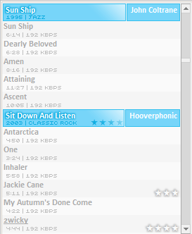

Указанный ниже код и скриншот создан пользователем Mazy.
$if($strcmp($mod(%_playlist_number%,2),1),
$drawrect(,,,,brushcolor-245-245-245 pencolor-null))
$padding(2,0)
$font(calibri bold,9,$if(%isplaying%,underline,),170-170-170)
$replace(%title%,'(',$font(,,bold italic,204-204-204)'(')
$alignabs(6,13,%_width%,%_height%,,)
$font(CubicFive10,6,nocleartype,190-190-190)
[%length% | ]
[%bitrate% kbps]
$alignabs(0,-1,$sub(%_width%,2),%_height%,right,)
[%play_count%x]
$if(%cwb_queueindex%, '['%cwb_queueindexes%/%cwb_queuelength%']')
$alignabs(0,10,$sub(%_width%,2),%_height%,right,)
$font(Wingdings,9,glow-190-190-190 glowexpand-1,250-250-250)
$repeat(«,%rating%)
$padding(1,0) $drawrect(,,,,brushcolor-119-213-249 pencolor-51-191-238)$padding(4,1) $align(left,center)$font(calibri bold,9,,255-255-255) $font(,,bold glow-18-173-224 glowexpand-1,) %album% $align(right,center)$font(,,bold,255-255-255) %artist% $puts(ar_w,$calcwidth(%artist%)) $drawrect($sub(%_width%,$get(ar_w),18),-1,3,%_height%,brushcolor-51-191-238 pencolor-null) $drawrect($sub(%_width%,$get(ar_w),17),-1,1,%_height%,brushcolor-250-250-250 pencolor-null) $alignabs(6,13,%_width%,%_height%,,) $font(CubicFive12,6,nocleartype,18-173-224) [%date% | ][%genre%] $alignabs(0,10,$sub(%_width%,$get(ar_w),13),%_height%,right,) $font(Wingdings,10,,) $repeat(«,$rand(5)) $imageabs($sub(%_width%,$get(ar_w),98),0,data\misc images\playlist-refl.png,) $imageabs($sub(%_width%,87),0,data\misc images\playlist-refl.png,)
