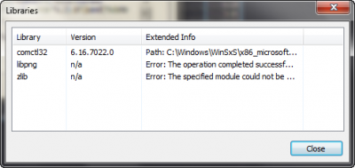

Сообщение #24 Mishail » 04.03.2009, 15:53
2angry_dog
Колумнсы используют libpng и zlib. Можно узнать версию колумнсов и этих либок (Preferences > Columns UI > Main > кнопа Libraries Info) ?
Mishail M
Репутация: 5
С нами: 19 лет 5 месяцев
Сообщение #25 meDveD » 04.03.2009, 16:06
собственно и без этих библиотек работают
meDveD M
Откуда: SPb
С нами: 18 лет 10 месяцев
Сообщение #26 Mishail » 04.03.2009, 16:06
2meDveD
Но без пнг
Mishail M
Репутация: 5
Сообщение #27 meDveD » 04.03.2009, 16:09
ну да, я хотел сказать, что проблема то вовсе не в том, что нет бибилиотек.
meDveD M
Откуда: SPb
Сообщение #28 angry_dog » 04.03.2009, 18:25
Mishail:Можно узнать версию колумнсов и этих либок (Preferences > Columns UI > Main > кнопа Libraries Info) ?
comctl32          6.0.2900.5512
libpng              1.2.29
zfib                  1.2.3
