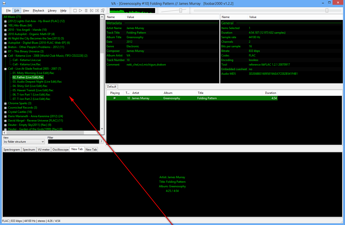

Так выходит, что чаще, музыку приходится запускать не из самого Фубара, а из внешней среды... - эксплорера, Total Commander и uTorret. И всё бы ничего, но хотелось бы что б (кажется он так называется) "Album-list" (выставленный у меня на "folder structure") хоть как-то реагировал на подобный внешний запуск, т.е. вскрывался в месте нахождения трека что бы мне не приходилось искать папку вручную. Подскажите, такое можно устроить?

UPD:
Прикладываю скрин, что бы уточнить, какую область я называю Album-list'ом, которая я бы и хотел что бы реагировала на открытие файла из вне.

Сообщение #4 LUR » 10.02.2013, 05:06
enisey, постойте, в альбумлисте же Фонотека отображается, не? Причем здесь плейлисты? Вобще, насколько я знаю, Вы не добьетесь выделения чего-либо в Фонотеке открытием из внешнего источника. Да и зачем, открывайте из Фонотеки тогда уже, там все равно тоже "папочная структура"

Сообщение #5 enisey » 10.02.2013, 14:25
LUR, если так, то оч. жаль, было бы очень удобно! А быть может Вы или кто-нибудь еще знает, можно ли иметь в Фубаре две независимых друг от друга фонотеки, то бишь два автономных Album-list, имеющих разные источники медиа?

Сообщение #6 вовасбрат » 10.02.2013, 15:00
enisey, если перейти на CUI, то можно дополнительно использовать foo_uie_explorer (проводник), он и будет второй фонотекой.
А вообще запрос экзотический. Может стоит в DUI освоить Facets?

Сообщение #7 str » 10.02.2013, 16:12
может туплю... а обычная Shell Integration и выбор плеера по умолчанию - не то?
я вот подобную проблему в ДУИ решаю так --- по двойному клику на файл - он у меня добавляется в конец плейлиста, потом, если надо открыть папку - двойной щелчок по Album Art Viewer - и папка открывается проводником винды.
