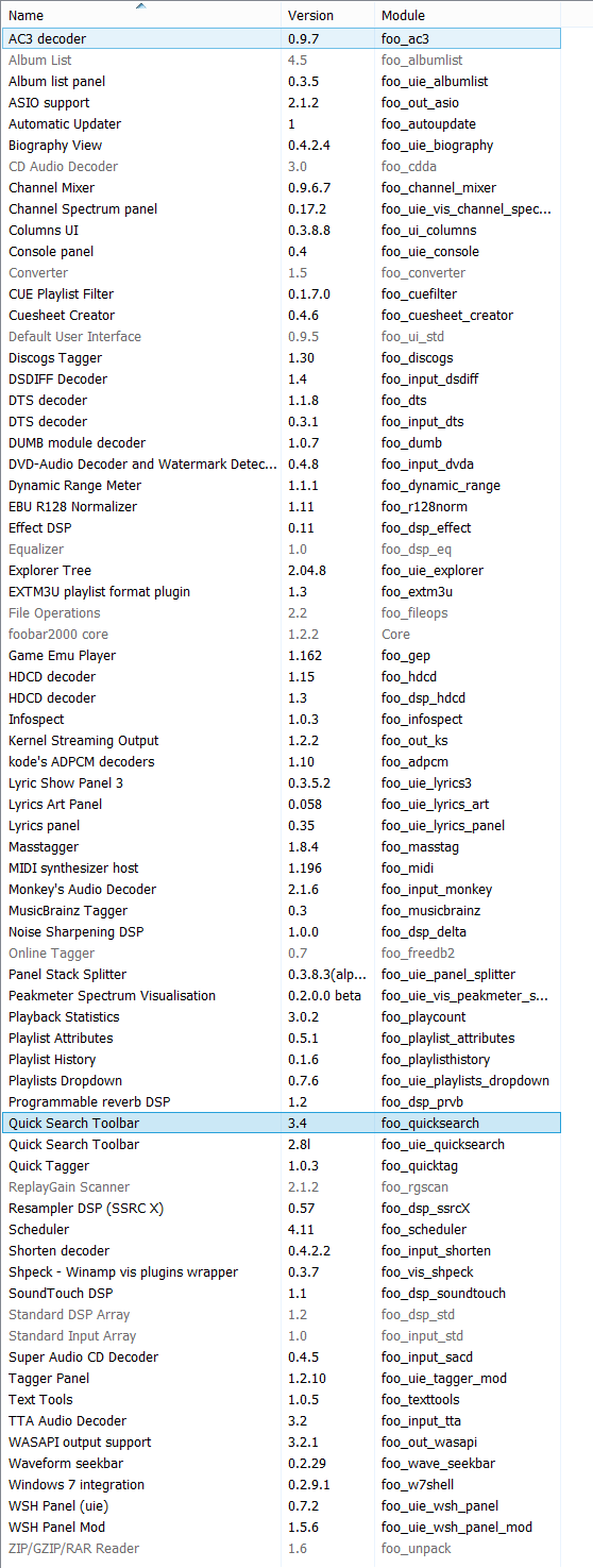

Привет всем! Товарищи знатоки фубара, подскажите пожалуйста, какие наиболее не нужные и тормозные компоненты фубара у меня установлены? Какие можно удалить без потери в работоспособности и функциональности? Прилагаю скрин. А то что то долго грузиться стал...
И какие бы посоветовали добавить? Заранее спасибо :smile:

Одно я могу сказать точно - в зависимости от того, что используется, можно удалить как минимум два из трех out-компонентов - Asio / Kernel Streaming / WASAPI, а если используется дефолтный вывод, то и вовсе три из трех.
Также не знаю, нужны ли Вам EBU R128 Normalizer / Effect DSP / SoundTouch DSP - если не нужны, то можно выпиливать.

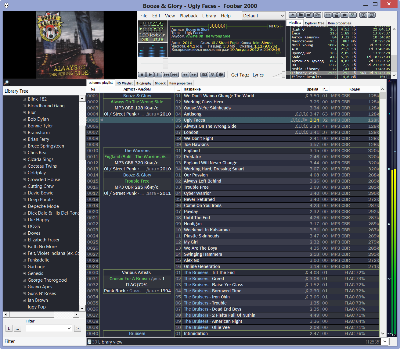

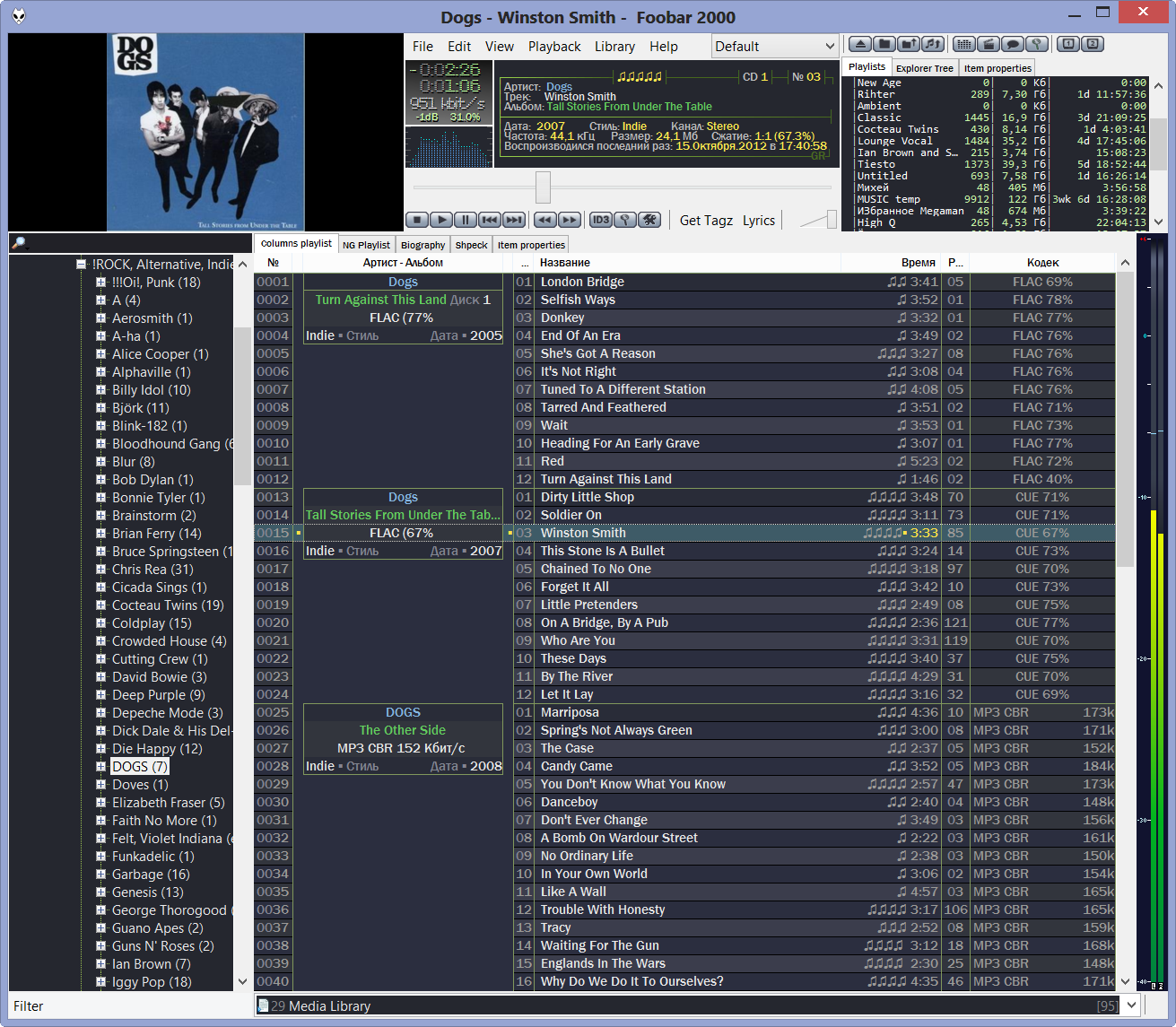

О чудо ) поставил foo_uie_library_tree.dll, вместо foo_uie_albumlist и теперь грузится за секунду ) да ещё и библиотека явно быстрее работает, даже добавление всех библиотеки в плейлист заняло пару секунд ) вот только с дизайном неказисто выходит пока
Всё таки я был прав что из одного тормознутого компонента так грузилось
Результат :
Стало
Было
