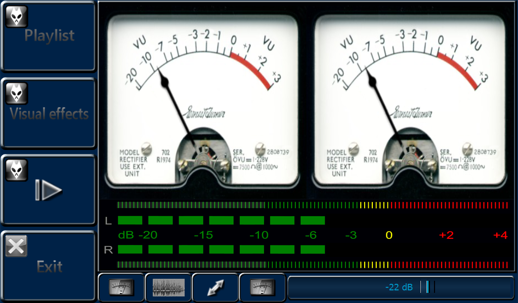

Переделал я 1024х768 player only v2.0 под 1024х600
Полдня посидел, разобрался.
Убрал некоторые кнопки. Какие передвинул, какие чють уменьшил в размерах.
Одно не пойму, почему когда я выбираю папку на диске для добавления музыкальных файлов в плейлист, то добавляется только одна папка. А вернее вложенные папки уже не добавляются.
Плюс почему-то не все файлы в папке переносятся в плейлист. Приходится заново добавлять.

Сообщение #45 onv » 21.04.2013, 15:21
Ну молодец, значит, я не зря специально прикинулся кирпичом в ответ на Вашу просьбу. Мои надежды на Ваш самостоятельный рост оправдались :clap: Размеры кнопок если менять в этой сборке, то, в отличие от резиновой, здесь нужно выдерживать соотношение x/y у кнопочных картинок, иначе жуть получится. По файлам и папкам уже не помню, по-моему да, какой-то похожий косяк был в эксплорере, вспоминать или разбираться по новой в сборке из прошлой жизни - :fie: Сейчас, по крайней мере, времени и так ни на что не хватает :(

Сообщение #46 alexey » 21.04.2013, 16:27
Да, спасибо, разобрался.
Да все время небыло. А тут целый день свободный.
Насчет соотношения сторон это я после уже понял.
Ну немного кривовато вышло, может после еще доработаю, посдвигаю по пикселам в некоторых местах.
Да видовскуую кнопку нарисую, или найду (сворачивание и выход в виндовс). Вместо нее щас стрелки на разворот на весь экран (как я понял)

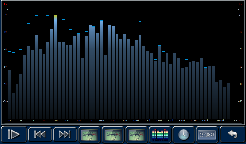

Сообщение #47 onv » 21.04.2013, 16:37
Ну что, совсем неплохо для первого раза. На третьем скрине только фон и сам цвет спектра какие-то болезные, выбиваются из общей гаммы, а так ниче :)
