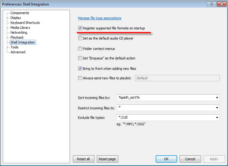

shapo71:Пожалуйста подскажите, как сделать, чтобы foobar работал в обеих учётных записях с одинаковыми настройками.
Так по ходу можно только с портабл версией. Причём иконки можно сделать и в ней, заставив фубар себя проассоциировать при запуске:
