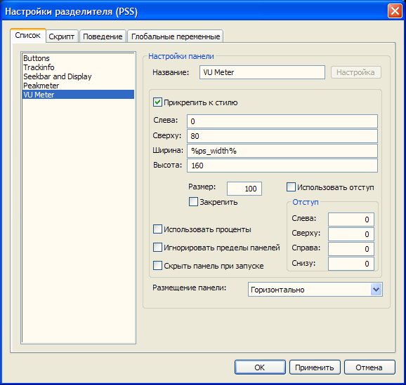

Сообщение #6 sudden » 10.04.2014, 09:30
kgena_ua, а можно подробней, куда писать эти значения?
kgena_ua:$muldiv(%ps_width%,a,1000)
$muldiv(%ps_height%,b,1000)
$muldiv(%ps_width%,c,1000)
$muldiv(%ps_height%,d,1000)

Сообщение #7 kgena_ua » 10.04.2014, 09:49
sudden, задать координаты для панели: слева, сверху, ширина и высота.
Функция $muldiv(a,b,c) умножает a на b, затем делит на c.
Сообщение #8 sudden » 10.04.2014, 09:56
kgena_ua, если я так задаю координаты, то панелька исчезает совсем
видимо надо еще что-то где-то изменять

Сообщение #9 kgena_ua » 10.04.2014, 10:08
sudden, это тот-же процент. Место букв a, b, c и d числовые значения.

Сообщение #16 vladj » 10.04.2014, 14:03
sudden, при написании скрипта для сборки и размещению панелей два подхода по их расположению.
Когда ты открываешь Настройки PSS ( ну вот как у тебя на скрине), то видишь например, что положение стрелочника задано
индивидуально, именно для одной, этой панельки.
Но в большинстве случаев (допустим несколько панелей открываются в одном месте всегда) и тогда их положение прописывается для каждой
в основном скрипте, если посмотреть снова на твой скрин, то там не будут заполнены значения вообще, только галочка на Прикрепить к стилю.

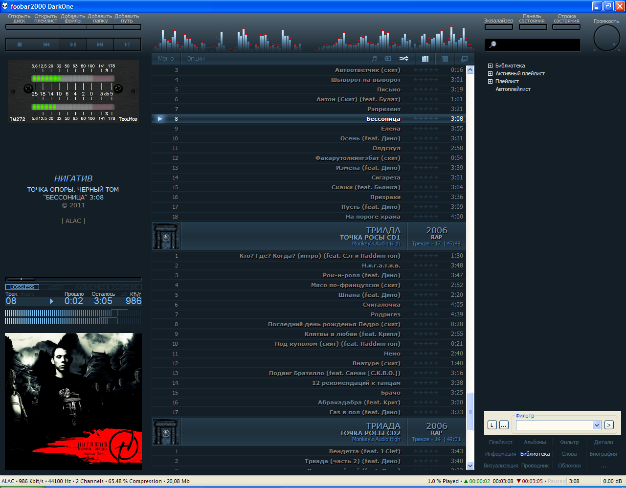

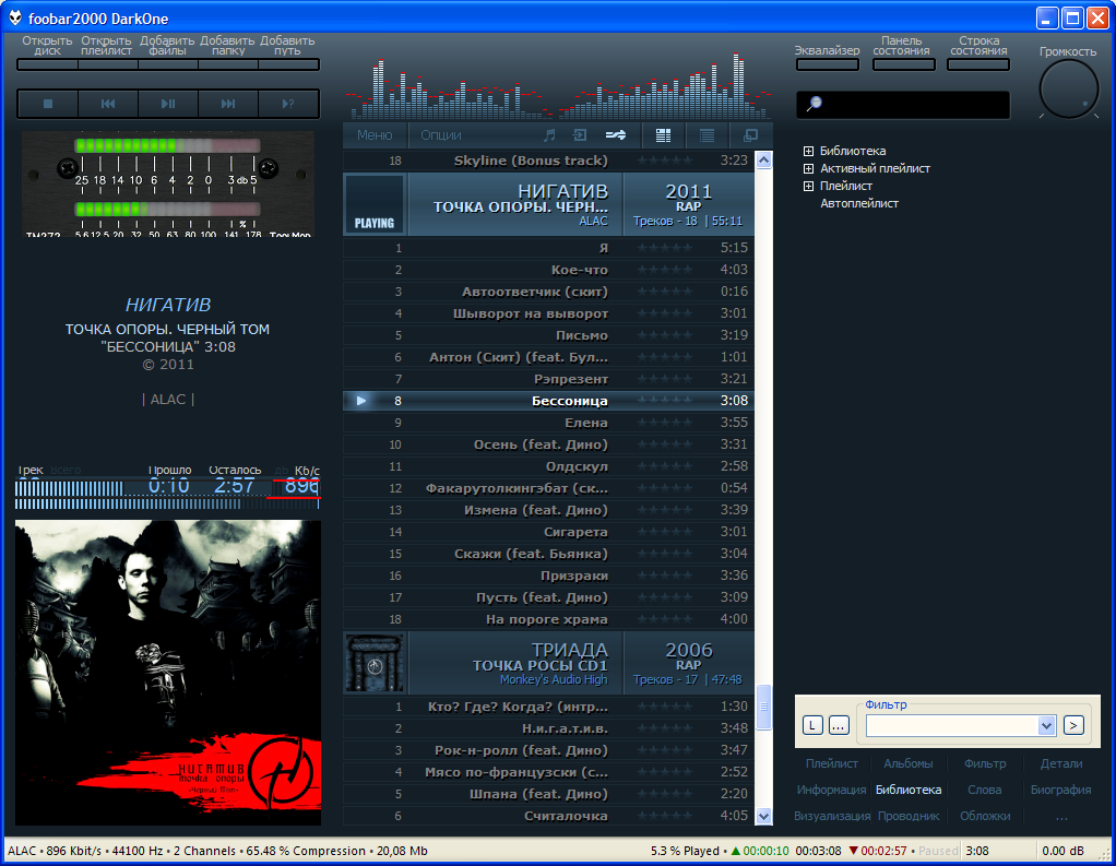

Сообщение #17 sudden » 10.04.2014, 14:21
vladj:что и куда у тебя должно растянутся, что на месте остатся.
sudden:чтобы панельки уменьшались с сохранением пропорций при изменении размера окна плеера
Ты-бы хоть скрин сборки дал для общего представления

Сообщение #18 kgena_ua » 10.04.2014, 15:16
sudden, для VUmetr и Peakmeter (если правильно понимаю) наверное лучше высоту панели привязать к ширине панели,
дабы не искажались пропорции панели.
Сообщение #19 vladj » 10.04.2014, 16:50
Нужно было сразу скрин показать, это обычная, старенькая сборка и растягивается у тебя в ней неправильно всего лишь одна панелька
пикметра. Левая и правая панели фиксированы по ширине, растягивается центральная со спектрометром при изменении размеров.
Поэтому только с панелью пикметра левого, верхнего и тренируйся.
Если есть желание, что-бы и левая с правой растягивались вместе с центральной, забодаешся делать, ибо там и панели и скрипты отдельные
на кнопки верхние и нижние.
Единственно, что ещё можно сделать в ней, то это центровать инфопанель левую, ибо при увеличении по вертикали текст не остаётся в центре.
