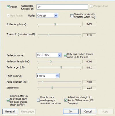

Настройки continuator:
Mode: Overlap
Buffer lenght: 14000 ms ( почему 14 сек? - это что выходит в сумме - сумма длины затухания трека fade in + fade out)
Threshold: 42 db (если изменить на меньшее значение - трек будет наезжать на предидущий трек, если на большее значение то будет пауза между треками)
Fade out curve - Linear
Fade out lenght - 11000 ms ( почему 11 сек? - найдена хорошая настройка для затухания трека где затухание трека близко к натуральному затуханию трека без кроссфейдера) Ставим галочку на: Only apply when there's audio up to the end
( для того чтобы обрабатывал затухание трека (Fade out) в конце а не в начале трека.
Fade in lenght - Constant db/s - 3000 ms
Fade in start выставляем на -14 db ( настроено так чтобы первая звуковая волна нового трека не так сильно била по ушам а плавно нарастала в течении 3 сек )
Ставим галочки на: Empty buffer up to overlap point on track change
Adjust track leght to Audio Cd blocksize (588 samles)
Убираем галочку с Disable track overlapping on seamsless transition ( если такова есть - иначе в Fade out нельзя поменять настройки)
Теперь настала очередь Skip silence:
Вверху - выставляем ползунок на минимальную паузу между треками - 3470 мс
Ниже - выставляем ползунок на минимальную громкость на которой плейер должен поменять трек - 39 дб
Ставим галочку на Leave the initial period intact, если такова уже установлена то не трогаем ее (это для того чтобы плагин мониторил тишину в конце трека а не в начале).
Происходит плавный переход с одного трека на другой.

Сообщение #3 simmons » 19.05.2014, 15:28
Еще один неплохой конфиг для Continuator:
Cкачать: http://home.onego.ru/~vdx/foo_dsp_continuator_061_eng.7z ( только для версий плейера 1.0)
Добавлено спустя 7 часов 40 минут:
К вашему вниманию!
Во избежание искажения и прерывания звукового потока всегда выставлять Continuator только в конце цепочки Active DSP.
