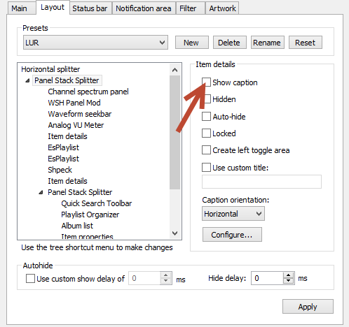

Show Caption это ж вроде приблуда самого Columns UI для обозначения панелей при размещении, не?

Здравствуйте. Она еще больше стала, Эта полоса внизу. Галки "Show Caption" в настройках не стоит.
Помогите убрать.
