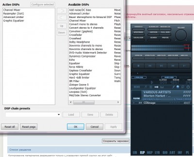

Привет комрады. Нужен совет гения.
Есть ли плагин, который уменьшит уровень сигнала? Периодически встречаются треки, от которых динамики начинают похрипывать...
Как вариант: что можно быстро настроить в плеере для этого?
Очень прошу не предлагать опустить весь эквалайзер вниз и всякие частотные разделителию.
Интересует фишка "Включил/выключил".
Заранее спасибо.

ADVANCED LIMITER - срезает пики выше -0.5 ДБ.

Гармонист:По моему такое может быть только в мпг. Переходи на lossless и проблема сама по себе исчезнет.
В lossless тоже есть записи записанные на разной громкости....

vladj:Приведёт все уровни к одному знаменателю, разве не так ?
Не так Влад. Можно попробовать ради интереса привести этот трек https://yadi.sk/d/1kbiD-W9HzgUV с другими к общем знаменателю и ничего не получится...
заблуждение. мп3 как раз наоборот подрезает общий уровень звука (в зависимости от битрейта конечно).
а вот некоторые записанные аудио сд, хрипят в оригинале и уже имеют перегруженный уровень записи.
к сожалению, такая манера записи дисков появилась у многих популярных лейблов приблизительно после 2004 года.
