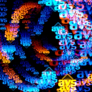

Сообщение #17 AHAPXICT » 01.04.2015, 12:11
Сделал пару ремиксов для AVS(Advanced Visualization Studio) на понравившееся пресеты. Ну что то так и не могу закончить(напал жуткий облом). Надеюсь ещё кроме меня ей кто то пользуется)))) Выкладываю как есть черновой вариант: Яндекс Диск
