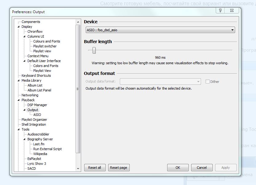

Preferences - Playback - Output - Manual track change что у вас здесь установлено?

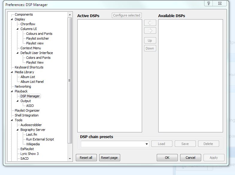

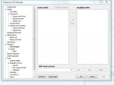

и ещё в Preferences - Playback - DSP Manager какие плагины установлены??? (те что слева)

Первое не нашел вообще. Звук выводится через асио dsd
DSP отключено еще при установке плеера.

В общем тормозит из-за асио и wasapi :evil: в ds режиме все пучком(
