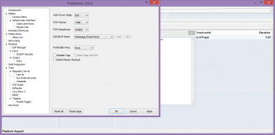

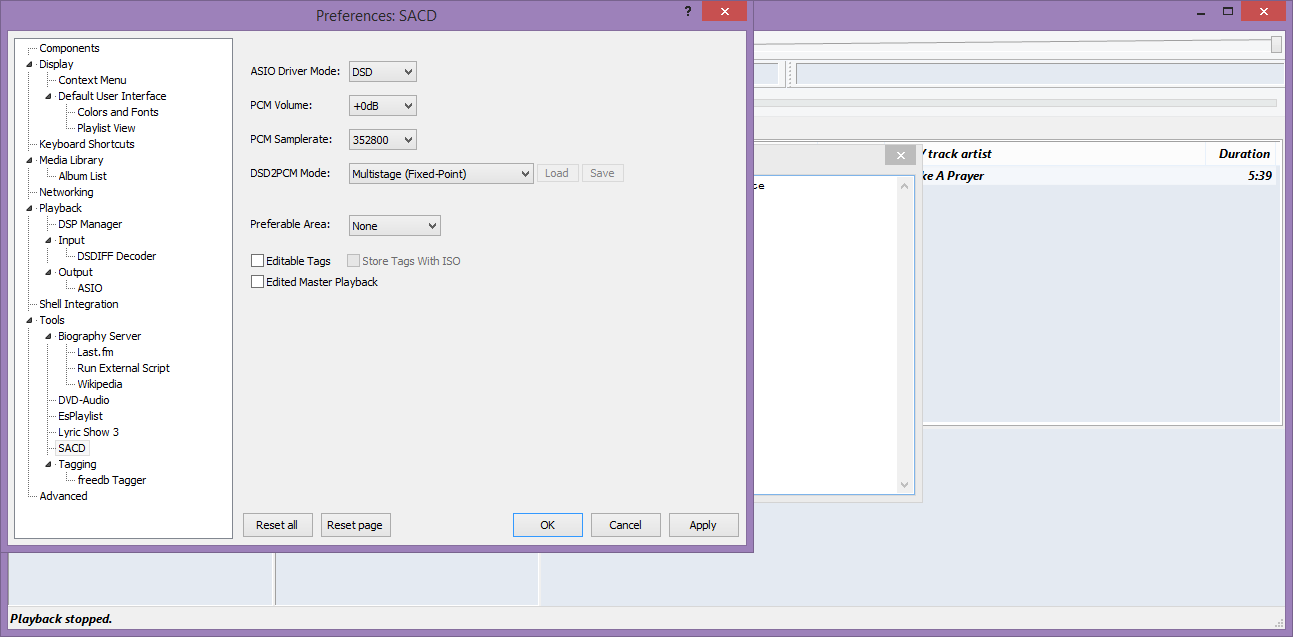

а в Playback > Output > ASIO какие настройки?
guest
Сообщение #3 orel » 17.06.2015, 00:54
Так
orel
Сообщение #4 onv » 17.06.2015, 10:47
Продавец может говорить все, что угодно, но PCM5102 native DSD не способен играть, только DoP. Ставьте ASIO Driver Mode - PCM.

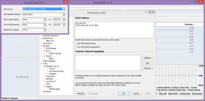

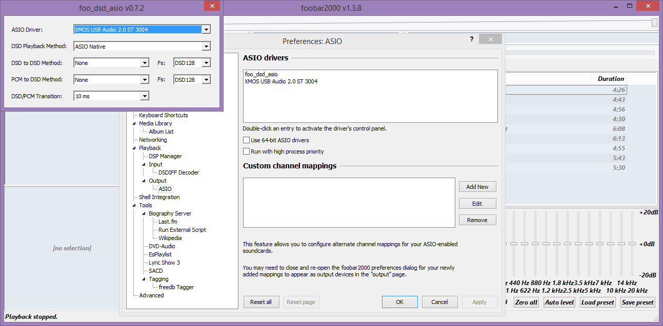

Сообщение #5 guest » 17.06.2015, 10:58
Может, сначала попробовать поставить dsd playback method = DoP вместо ASIO Native?
guest
Сообщение #6 onv » 17.06.2015, 13:39
Можно, конечно, и маркерами попробовать поиграться
onv M
Откуда: Харьков
С нами: 13 лет 8 месяцев
Сообщение #7 orel » 17.06.2015, 20:25
guest:Может, сначала попробовать поставить dsd playback method = DoP вместо ASIO Native?
Не, всё тоже самое.
