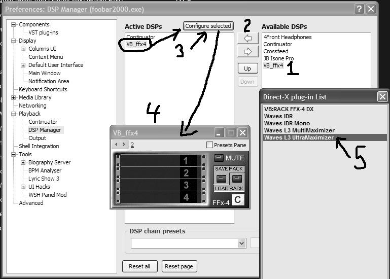

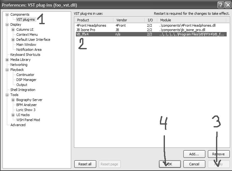

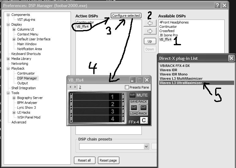

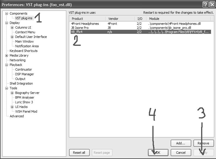

Сообщение #3 simmons » 17.08.2015, 21:46
1) Скачать: http://vincent.burel.free.fr/download/FFX4_DXVST_Pack1005.zip
Это рабочая демоверсия без каких либо ограничений.
2 )Установить прогу и находим плагин VST в program files в папке VB - FF4, указываем на плагин адаптер - VB_ffx4.dll
3) Заходим в главное окно плейера и делаем как указано на картинке ниже и шаг за шагом делаем как на следущих картинках.
4)На второй картинке где открывается перечень плагинов DIRECTX - выбираем плагин и задействуем его дабл кликом - если
загорается оранжевая лампа - то это означает что плагин запущен..
4)После этого клацаем слева от оранжевой лампы (как указано на самой нижней картинке) и тогда загорается зеленая лампа -
это означает что плагин вэйв начинает обрабатывать звуковой поток идущий с плейера.
5) Закрываем окна плагина через Х и нажимаем в окошке dsp manager-а внизу на apply и ок.
