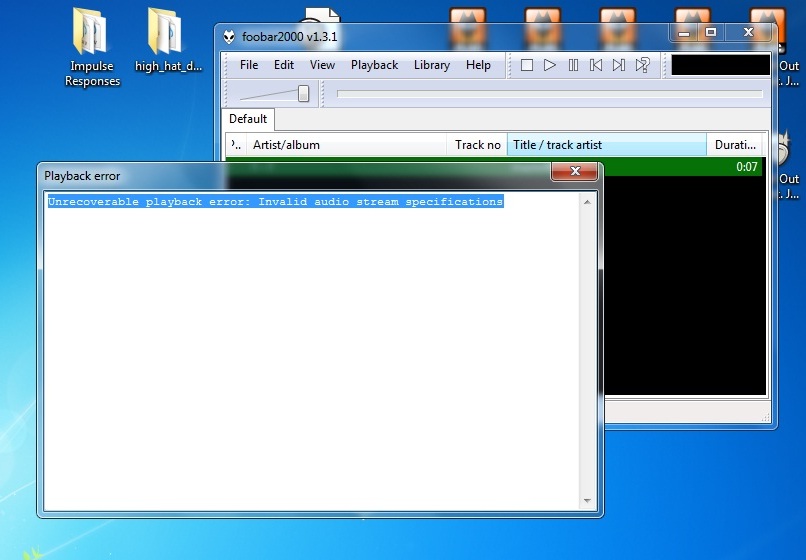

Как решить проблему воспроизведения и конвертации wav файлов ?
Сообщение #1 UndeadAlive » 11.02.2016, 20:33
Пытаюсь воспроизвести и сконвертировать в битрейт пониже исходного сэмплы в wav формате. При попытке воспроизведения выдает ошибку - Unrecoverable playback error: Invalid audio stream specifications , при конвертации - An error occurred while writing to file (Unsupported format or corrupted file) : "C:\Users\UndeadAlive\Desktop\master41.wav"
Conversion failed: Unsupported format or corrupted file.
Пожалуйста,помогите решить проблему! :pray:
P.S. Стандартный виндовс плеер файлы воспроизводит без проблем.

Сообщение #2 maklaud » 12.02.2016, 18:19
Настройки в студию :smile: (output, dsp maneger и конвертора)
Ещё сэмпл можете залить.
А битрейт у WAV не меняется

Сообщение #3 Овцеухов » 13.02.2016, 07:27
Лучше сами сэмплы в студию.
WAV - это только контейнер, содержимое может быть в хрен знает каком формате.

Сообщение #5 UndeadAlive » 14.02.2016, 16:02
Повесить ресэмплер проблем не составляет (пользуюсь SoX) , не в ресемплере проблема а в том что фубар самого сэмпла принимать не желает. Файл увы загрузить не могу , не принимает по величине , длина wav 7 секунд , весит эта радость 9,35 мб.

Сообщение #6 vladj » 14.02.2016, 16:39
UndeadAlive:Файл увы загрузить не могу
Залей на любую файлопомойку...что значит не принимает ? Кто не принимает ?
Залей и ссылку сюда.

Сообщение #8 vladj » 14.02.2016, 17:43
И фубар и видеоплеер в свойствах выдали...
Аудиокодек: ExtPCM(0xfffe) - PCM
Частота дискретизации: 44100 -> 44100 выборок в секунду
Разрядность: 24 -> 16 бит на компонент
Количество каналов: 11 каналов
Bitrate: 11642 kbps
Как ты его проиграть фубаром хочешь ? Послушай в видеоплеере, если интересно что это...
PS. хотя фильтр выдал инфу и показал, что там моно...
Сообщение #9 UndeadAlive » 14.02.2016, 18:44
Не посмотрел что там аж 11 каналов , честно первый раз такую радость вижу. Спасибо за участие , вопрос снят.
