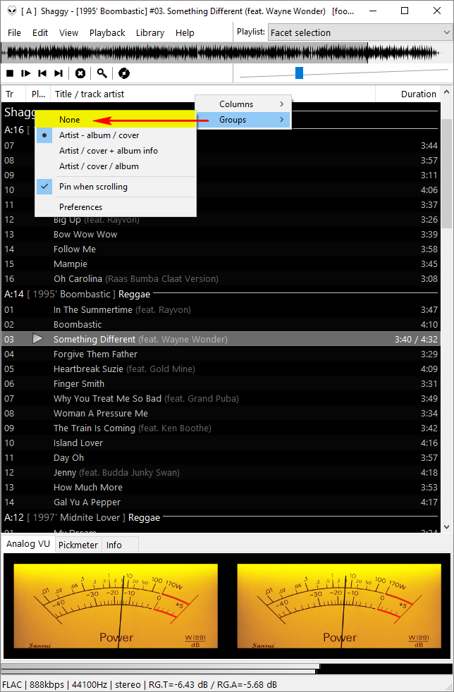

Сообщение #6 mgz » 09.04.2016, 11:35
beeswax
На моем примере (SimPlaylist) ПКМ на заголовке плейлиста -> Groups = None.
После можно добавить нужные колонки для отображения, если это нужно.

Сообщение #9 postED » 09.04.2016, 18:55
mgz
None убирает любую группировку, а ведь можно для Simplaylist в Headers вписать %directoryname% и дело решится.
