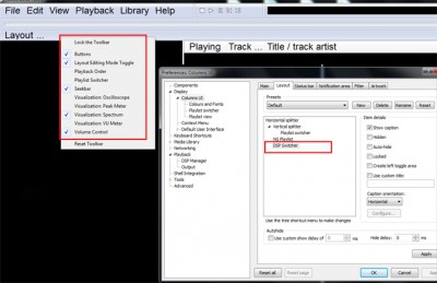

mik, всё что выше написали и плюс к этому есть плагин такой для "тулбар" CUI: foo_uie_dsp_switcher

Сообщение #63 AHAPXICT » 10.05.2016, 17:10
mik, действительно не работает. Только что проверил не добавляется на панель. Разница только в том что у меня в списке есть. Раньше работал(в 2015 году проверял), не знаю возможно из за новой Columns UI 0.4.0, или фубар 1.3.10 не подходит?
Добавлено спустя 9 минут 39 секунд:
Понял!!! У меня не работает версия 1.0.1 на той же странице foo_uie_dsp_switcher.fb2k-component 1.0.0есть старая версия 1.0.0 переустановил, она прекрасно работает!
Добавлено спустя 4 минуты 3 секунды:
Сообщение #64 mik » 10.05.2016, 18:24
Спасибо,
С этим разобралься-работет. Теперь нужно наити как нарезать и вставлять блоки в системе Columns UI. , что-бы вставить картинку, vu metre и список что играет, принцип горизонтальнои и вертикальнои нарезки поля. Как в Default UI.
Должно быть все просто , но я чаиник в этом. :smile:
Добавлено спустя 4 часа 5 минут:
Спасибо AHAPXICT.
Разобралься , поставил 2 отдельные настроики DSP - ( колонки - наушники ). Супер удобная примочка ! То что надо.
