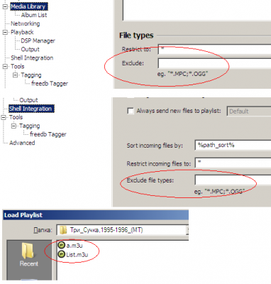

Problem (проблема):
Menu->File->Load playlist... - НЕ видит файлы *.cue
ЕСЛИ указать "в лоб" нужный файл (найдя его иными средствами) - всё ок (хватает/играет).
Question (вопрос): как пофиксить?
Т.е. что нужно сделать, чтобы FB2K видел *.cue именно как плейлисты?
Удачи!
Влад.

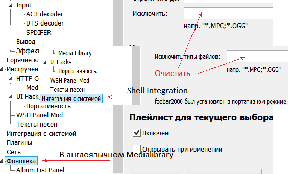

Сообщение #2 vladj » 08.06.2016, 11:47
nvv:что нужно сделать
Убрать CUE из исключений в двух местах, в библиотеке и в шелл интегрейшн.

Сообщение #4 vladj » 08.06.2016, 20:20
Так поставил-бы русифицированную сборку....
С нами: 15 лет 10 месяцев
