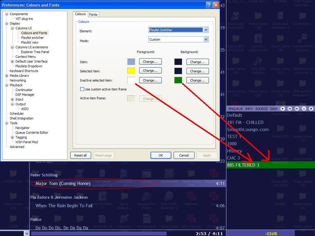

Сообщение #4 simmons » 12.06.2016, 12:37
Вот так. B ELP playlist.
