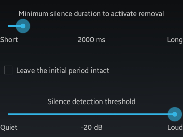

bond314bond:Но сейчас, когда появился портативный плеер (iPhone 4) и я записал на него музыку то столкнулся с такой проблемой, на некоторых альбомах (в основном классика) в конце трека присутствует тишина
Зайди в ваш фубар в dsp manager - skip silence - активируете - и настройте все как на рисунке внизу.
Silence detection threshold настройте от -20 дб до -34 дб.

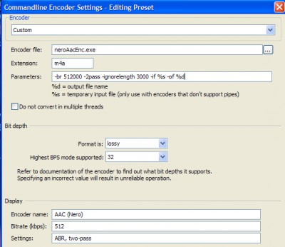

http://mobile-advices.blogspot.com/2012/01/aac-foobar2000.html
И вписываем в командную строку например: -br 512000 -2pass -ignorelength 3000 -if %s -of %d
