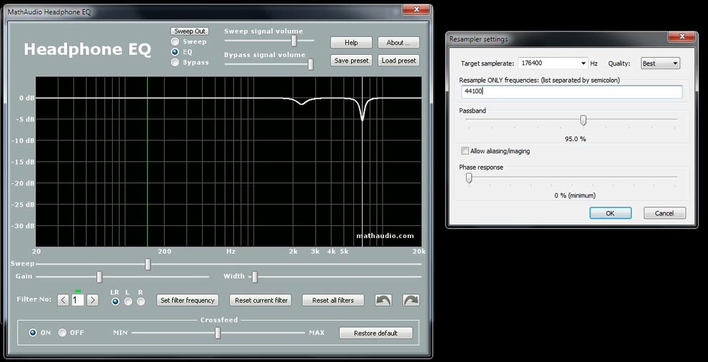

Хорошая новость: теперь MathAudio Headphone EQ для Foobar - бесплатныи. Поставил , нашел 2 резонанса на моих akg k701. Один -достаточно сильныи на 7kHz и второи на 2.3 kHz. Резал по ушам , поправил . Теперь можно приподнять громкость без ушно-головнои усталости.
Перед ним поставил sox resampler mod 2 на 176.4 по минимальнои фазе ( единственныи апсамплер , которыи позволяет менять фазу )... хорошо.
:smile:
Очень хорошая вещь : crossfeed . Миксирует на низких 2 канала , что придает более естественное звучание наушникам....как с колонками в комнате. Изпользуеться в дорогих усилителях для наушников....не зря.
Советую попробовать. :wink:

Совет от тех.потдержки MathAudio :
Только не забудьте установить минимальный размер буфера в фубаре, иначе
свип-тон будет сильно отставать от движения ползунка, и определять
точное положение резонансов будет трудно.
На время
измерения поставьте 50 ms, потом вернете назад.
Добавлено спустя 5 часов 1 минуту:
База замеров по моделям , чтоб было легче искать ...
http://reference-audio-analyzer.pro/report/hp.php
На мои вопрос о методе корректировки , их ответ :
>> Используется минимально-фазовая коррекция.
>> Дело в том, что сами наушники являются минимально-фазовым устройством.
>> Поэтому, если скорректировать их минимально-фазовым фильтром, то
>> результирующий сдвиг фазы получается равным нулю, что и требуется.
>> Если
>> же использовать для коррекции фильтр с линейной фазой, то собственная
>> нелинейная фазо-частотная характеристика наушников останется
>> нескорректированной.
