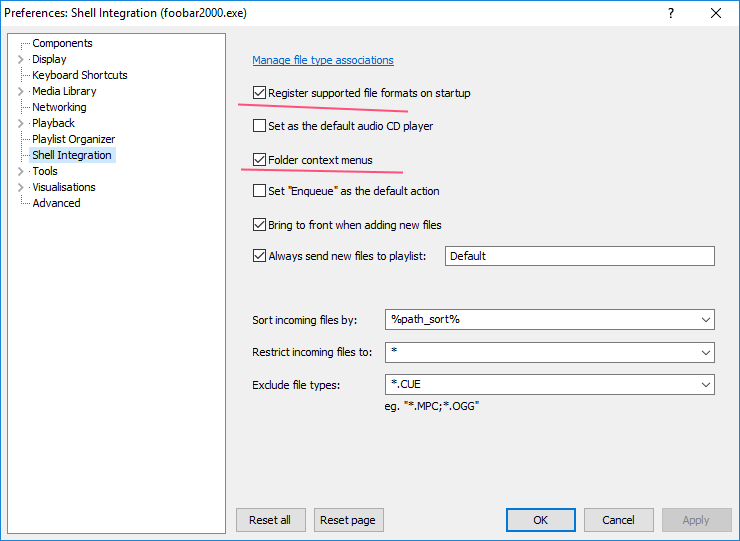

1. Запустить установленный портативный фубар, снять галочки
2. Перезапустить фубар, убедиться, что в контекстном меню проводника нет никаких команд относительно фубара.
3. Закрыть фубар, переместить портативный фубар, например переименовать папку, в которой он лежит.
4. Запустить фубар, установить две галочки:
5. Перезапустить фубар, подтвердить права админа на регистрацию файлов.
6. Проверить наличие команд в контекстном меню.
Такой порядок действий у меня сработал.
