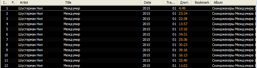

Здравствуйте, коллеги!
Смиренно прошу помощи с сабжем.
Имеется один m4b-файл, разбитый на главы. И вот как видит их Potplayer (т.е. без проблем показывает и продолжительность глав и их названия)
главы в potplayer
А вот что в foobar (т.е. главы вроде есть, но названий нету)
в foobar
Проблема имеет место во всех m4b-файлах, которые мне попадались.

palashman, что-то похожее обсуждалось тут.

megane68, не нашёл в той теме ответа.
Возможно, есть какой-то плагин под это дело? или какие-то редакторы глав?

Возможно, foobar2000 просто это не поддерживает, и об этом стоило бы сообщить самим авторам плеера на форуме HA.

palashman, нет никаких плагинов, на сколько я знаю.
foobar2000 всегда криво работал с тегами м4а. Сейчас стало получше, но с аудиобуками пока никак.
VEG сказал правильно, надо написать автору плеера Питеру на гидрогенаудио.

Да, помнится тоже долго бился, пытаясь заставить foobar корректно прочитать m4b.
Если мне не изменяет память, m4b есть от apple и от nero. Так вот, m4b от nero foobar открывает, а вот с apple есть проблема (хотя могу ошибаться).
В конечном итоге, я плюнул на это дело и перекодировал файл с использованием xrecodeII.
