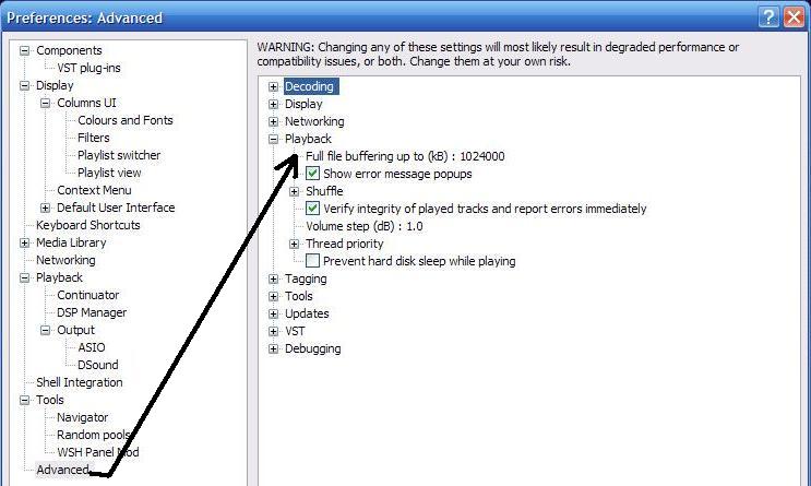

Сообщение #30 simmons » 13.05.2017, 15:48
Возможно, в вашем случае надо установить значение в File > Preferences > Advanced > Playback > Full file buffering up to (kb) > 1024000,
в этом случае проигрывание файлов будет производится прямиком с вашей оперативной памяти,
а не с харддиска, как указано в ссылке https://www.24bit96.com/usb-computer-audio-system/configure-foobar2000-and-windows7-for-digital-audio.html

Сообщение #31 Azaza » 13.05.2017, 17:58
simmons, это ничего не даст.
Репутация: 452
С нами: 9 лет 5 месяцев
Сообщение #32 simmons » 14.05.2017, 21:57
Azaza:simmons, это ничего не даст.
Да, вот пытался помочь человеку, вы правы, ничего уж не даст.

simmons:Возможно, в вашем случае надо установить значение в File > Preferences > Advanced > Playback > Full file buffering up to (kb) > 1024000,
Только скушало оперативку :)

Сообщение #34 simmons » 13.06.2017, 01:01
maximus_lt:Только скушало оперативку :)
А если проигрывать музыку с SSD?
С нами: 16 лет 11 месяцев
Сообщение #35 Maximus Panin » 16.06.2017, 14:56
simmons:А если проигрывать музыку с SSD?
А до эксперимента - как было ?
