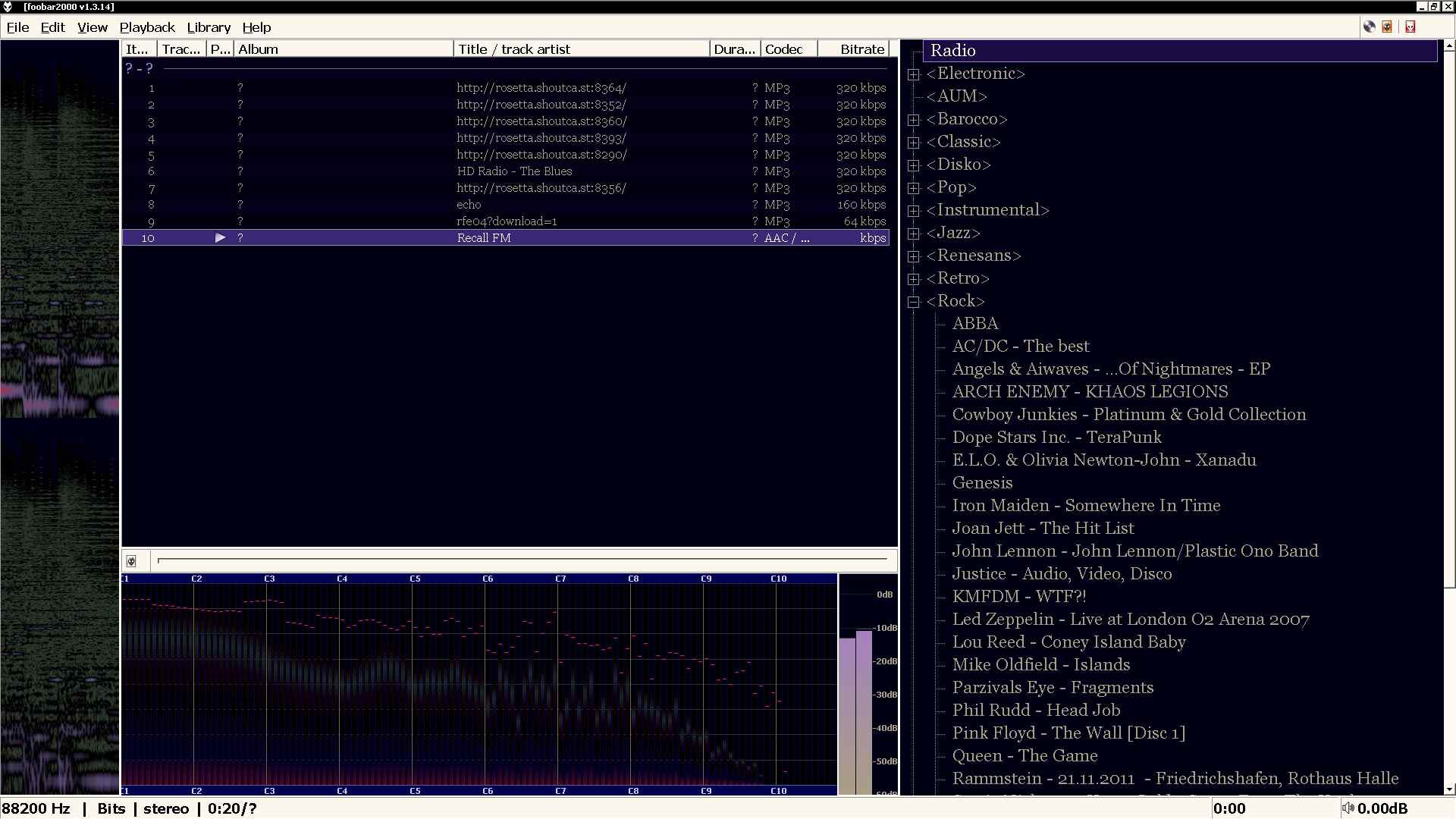

"Улучшена совместимость с некоторыми интернет-радио."
Ну и где? Вот например это радио не может проиграть в режиме Exclusive WASAPI. AIMP4 спокойно его проигрывает в этом режиме. Такая ситуация была и с другими радиостанциями. Играют на нем какие-то подходящие под его "личный формат".
Если вы знаете как заставить foobar2000 воспроизводить такие радио в режиме Exclusive WASAPI, то напишите. Может как-то изменить что-то в файле и т.д. Вот это радио:

У меня через ASIO нормально это радио работает.

Vitalii:"Улучшена совместимость с некоторыми интернет-радио."
Нет никакой связи между совместимость с разными онлайн-радио и методами вывода звука. Вообще никакой.
Vitalii:Если вы знаете как заставить foobar2000 воспроизводить такие радио в режиме Exclusive WASAPI, то напишите.
Recall_FM.rar
Частота дискретизации на это радио зачем-то 88200 Гц. Карта не поддерживает такую частоту, значит, нужно использовать ресемплер. В AIMP, очевидно, ресемплер уже включён.

Vitalii, используйте обычный "Primary Sound Driver" для вывода, добавьте в DSP Manager ресэмплер (SSRC), установите в нём частоту дискретизации 48000, затем в настройках используемого аудиовыхода (в самой ОС, не в плеере) на последней вкладке также выберите 48000 как частоту дискретизации для системного микшера. Использование одной частоты дискретизации в системном микшере и в ресэмплере foobar2000 позволит избежать дополнительной ненужной передискретизации средствами микшера ОС. Если вы проведёте слепое тестирование, то вы никогда не найдёте различий между Exclusive WASAPI и тем что я описал. Зато избавитесь от потенциально возможных проблем.
