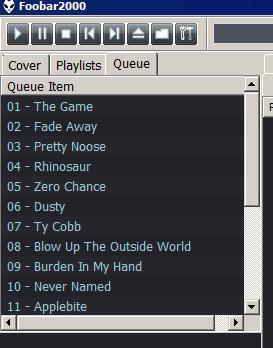

Я пользуюсь сборкой от Dr.Death. Функция Queue в нем реализована при помощи плагина foo_queuecontents + foo_keep_queue. А есть ли какие либо другие плагины поддерживающие такие функции и совместимые с ColumnsUI?

Сообщение #10 maniac736 » 21.11.2017, 14:08
Решил пока его не удалять. Но что делать с настройкой фоновых цветов в данном плагине? Как видите тут полосы 2-х разных цветов. А у меня везде в плеере фон монотонный

Сообщение #11 master_fb2k » 21.11.2017, 15:39
maniac736:Но что делать с настройкой фоновых цветов в данном плагине?
ну наверное в настройках Columns UI где цвета и шрифты выбрать Queue пользовательский, я там менял цвет

Сообщение #12 maniac736 » 21.11.2017, 16:19
master_fb2k, такой фокус с этим плагином не проходит. я уже пробовал
