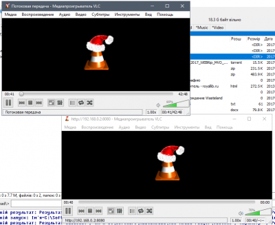

Так не в интернет же, просто локально. Один плеер стримит аудиопоток, другой получает. Задержка около секунды (можно наверно и уменьшить, пошаманив с буфером VLC). С двумя VLC получается, а вот фубар при попытке открыть поток http://192.168.0.2:8080 надолго задумывается и потом вылетает "Unsupported or corrupted file".
megane68:Может я неправильно понял, но речь вроде об IPTV была, а там видео должно быть вместе с аудио.
VLC может одновременно получать поток и его же (или часть его, например без видео) транслировать локальным клиентам.
